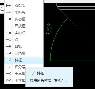

出的每一张图要求箭头样式都为斜杠,怎样配置尺寸箭头样式为斜杠,免去每次修改。
能否配置此箭头,免去每次修改
能否配置此箭头,免去每次修改

因为钢结构工程图的箭头都是斜杠,请高手帮忙。

应该配置CONFIG文件

在绘图属性里改

值改为 slash  保存到指定文件   再次打开值还是automatic*   但是打开保存的文件,里面值是slash,  两个版本测试 CREO2.0 M110  和 CREO3.0 B000  都是这样的,大家照此方法有修改成功的吗?还是我是哪个搞错了  万分感谢!

主要是要保存.dtl的工程图配置文件,光保存config是没有用的

GB.dtl  保存了
