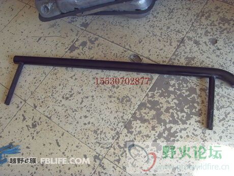

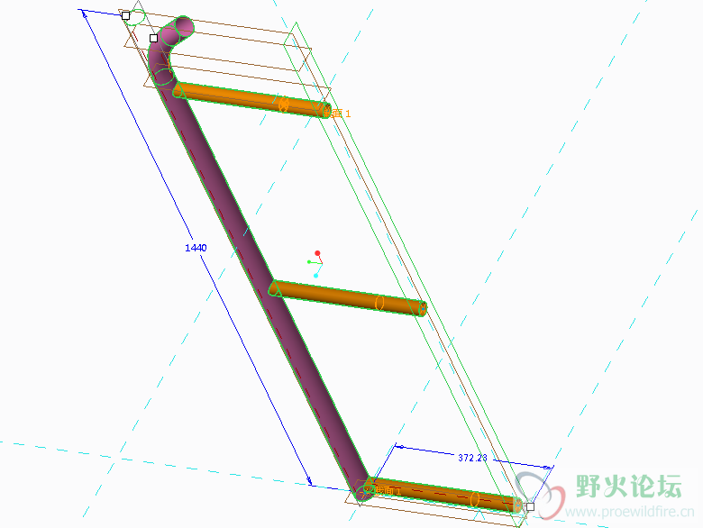

按照钢的密度 7.85 计算的,结果CREO分析出来 只有 2.3公斤,手头自己有一件类似的实物,钢管长度差不多,但是厚度均不及新设计的,实际称量有3.5公斤,用creo设计的采用的是合金钢材料,按理说重量应该更重,结果反倒轻了,真是奇了怪了。
体积 =  2.9409195e+05  MM^3
曲面面积 =  6.0846300e+05  MM^2
密度 =  7.8500000e-06 公斤 / MM^3
质量 =  2.3086218e+00 公斤

发表于 2014-5-31 18:34 | 显示全部楼层
可能和你实物壁厚有差异

发表于 2014-5-31 19:49 | 显示全部楼层
你能确定跟实物一样?理论上不可能偏差这么大的!肯定有哪一项错了,你这样说我们是判断不出来的。

发表于 2014-5-31 20:18 | 显示全部楼层
会不会尺寸画错了,导致体积不对
 楼主| 发表于 2014-5-31 21:03 | 显示全部楼层
就是仿这个做的,这个管子直线部分外径51,长度1.3米,壁厚1mm,横向管子32外径,2mm厚,在称上称的是3.5kg。

发表于 2014-5-31 21:51 | 显示全部楼层
软件不会错的,是你的尺寸和实际的有太大差别。

发表于 2014-5-31 22:35 | 显示全部楼层
同上,软件是不会错的,但根据你给的两张图片来看,实物图的壁厚早我看来看上去更厚一点

发表于 2014-6-11 13:57 | 显示全部楼层
看图片你的粗管不应该是1mm厚的,要不然焊接都成问题,一点就透

 楼主| 发表于 2014-6-22 16:35 | 显示全部楼层
sunstanley 发表于 2014-6-11 12:17
你要是不信的话,可以自己测量下你手中的件的尺寸,自己算重量。
我今天专门还称量了一下,光是长的钢管就有3.7kg,还不算横的部分了。
creo分析出来,也就是只有2.3KG多一点
