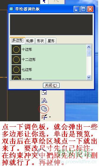

发表于 2008-9-24 21:55 | 显示全部楼层
很简单,PROE自带的多边形拉伸一下就行了。在PROE里画多边形很难的。
在画立体图的草绘时点一下调色板就出来很多让你选,见图。
不知你说的是不是这个意思。
[ 本帖最后由 xlj.325 于 2008-9-24 22:18 编辑 ]
