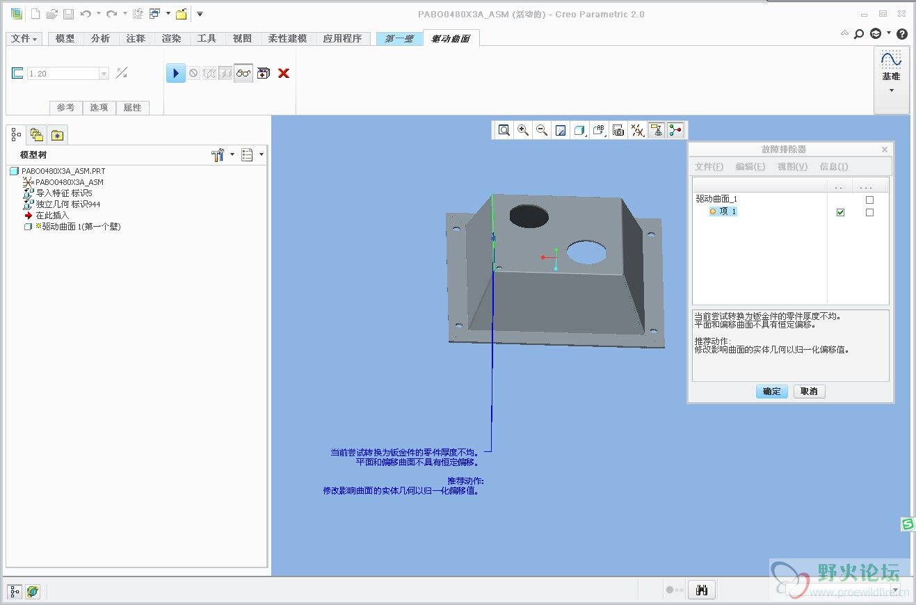

[求助] 这个东西怎么从实体转成钣金,再展开啊?求各路大神指教
发表于 2014-5-31 10:42 | 显示全部楼层 |阅读模式
只有图片,为什么上传IGS文件被禁止呢........我想从IGS格式得实体转换成钣金的PRT格式展开的
附图
附图

这么简单的图形,直接在钣金中建模就可以。
论坛附件只认可压缩文件,.rar或.zip格式。

钣金里有专门有冲孔操作

壁厚不均,在建模中画很容易出现这种情况。可以用凸模法画试试
