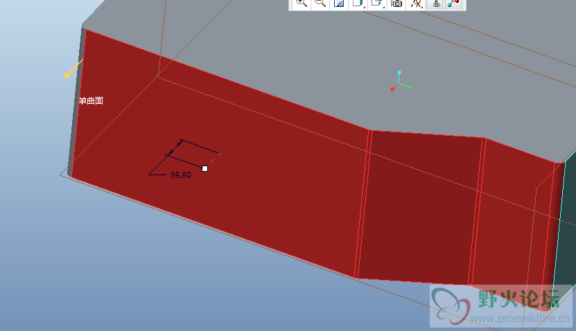

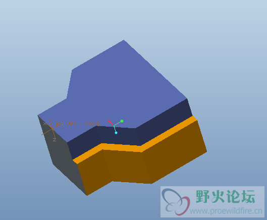

要做个实体面偏移  不倒圆角 可以做  倒了圆角就提示 单曲面  偏移不了是什么原因

偏移、偏距、加厚、抽壳之前请不要倒圆角

倒圆角后,你要偏移的曲面不能和其他边界曲面正常求交,所以会偏移失败,理解偏移的原理就知道了

我做过倒圆角后,把曲面进行复制 到是可以。不明白的是,  怎么倒圆角后曲面会不相交,。。

不是不能偏移 而是加了圆角后要把圆角连接的面一起偏移 才能够
至于为什么不能 是因为 当添加圆角后2个正交曲面变为了一个连接的曲面 所以不能单独偏移一个面 而是整个连接曲面一起偏移方可
可能楼主你会问 2个平行且连接的曲面会不会出现这情况 这个你也可以研究一下

感谢了  解决了    @@@
两头还是不能倒圆角的   中间的可以到圆角
