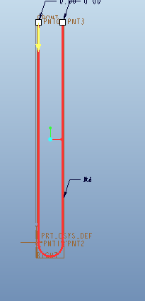

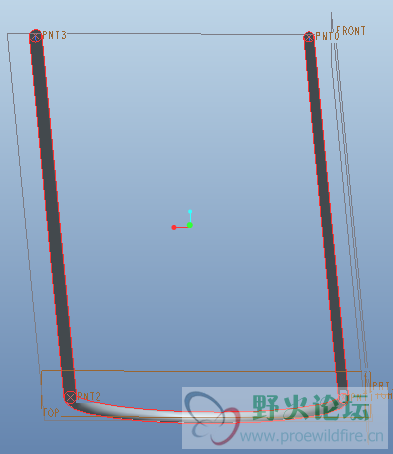

导入GAMBIT划分王后,FLUENT模拟完发现不流通,仔细检查问题,原来是如图问题,该怎么解决?求助大神,急急急急
 楼主| 发表于 2014-5-30 20:25 | 显示全部楼层
我用的是混合扫描,一体成型,四个点,四个面,一条线

发表于 2014-5-30 20:59 | 显示全部楼层
我画的好多模型用modelcheck检查都有这些提示,这有什么影响吗?

发表于 2014-5-30 21:00 | 显示全部楼层
检查一下草绘和轨迹

发表于 2014-5-30 22:19 | 显示全部楼层
线条转化成样条曲线试试

发表于 2014-5-30 23:08 | 显示全部楼层
可能你画的每一段轨迹不相切。
解决办法,先建点,再建相切轴线,之后件面,最后在面上话相切的线,不知道对不对,希望对你有帮助
