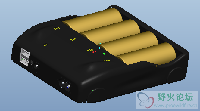

[求助] 要设计个充电器,大伙看看,给个意见吧,这个投产,我没点信心哦

发表于 2014-5-30 17:56 | 显示全部楼层 |阅读模式
看看怎么样

 楼主| 发表于 2014-5-30 19:05 | 显示全部楼层
这个外形是我设计的,就是不知道看上去怎么样?

发表于 2014-5-30 22:55 | 显示全部楼层
侧面拔了模没有,不要注塑时拖伤!

发表于 2014-5-30 22:58 | 显示全部楼层
充电宝啊

 楼主| 发表于 2014-5-31 09:14 | 显示全部楼层
best 发表于 2014-5-30 22:55
侧面拔了模没有,不要注塑时拖伤!
没有哦,我对模具这块不熟

 楼主| 发表于 2014-5-31 09:15 | 显示全部楼层
这个是电池充电器,不是充电宝

发表于 2014-5-31 09:35 | 显示全部楼层
剑舞—风 发表于 2014-5-31 09:14
没有哦,我对模具这块不熟
设计产品要对注塑成型了解,模具结构了解才行,不难画的东西开出模来了就麻烦了

 楼主| 发表于 2014-5-31 17:07 | 显示全部楼层
嗯,好的,谢谢了
