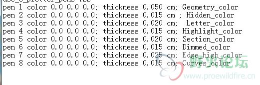

长期被CREO打印工程图困扰着,都是转CAD重新出图。还请各位师兄指点迷津。
一、CREO中的pen_line_weight和pen thinckness,这两个的中文字面都是"线宽",这两者有什么区别呢。
   1、我尝试过很多次,设置pen1_line_weight的值为2,打印出来的线宽非常粗,完全不符合制图标准的粗,而把值改为1的时候,整个图面完全没有粗细之分。
   2、通过table.pnt控制线宽,设置如下(论坛中复制过来的),并在config文件中已设置指向:
pen 1 color 0.0 0.0 0.0; thickness 0.025 cm
pen 2 color 0.0 0.0 0.0; thickness 0.01 cm
pen 3 color 0.0 0.0 0.0; thickness 0.01 cm
pen 4 color 0.0 0.0 0.0; thickness 0.01 cm
pen 5 color 0.0 0.0 0.0; thickness 0.025 cm
pen 6 color 0.0 0.0 0.0; thickness 0.01 cm
pen 7 color 0.0 0.0 0.0; thickness 0.01 cm
pen 8 color 0.0 0.0 0.0; thickness 0.01 cm
以上两种方法,都失败,打印出来的工程图要嘛线宽全部是细的,要嘛粗实线非常的粗。

发表于 2014-5-30 22:52 | 显示全部楼层
好像楼主的笔文件的每行后面少了点东西。
请参照。

发表于 2020-10-29 16:00 | 显示全部楼层
liurunxing 发表于 2014-5-30 22:52
好像楼主的笔文件的每行后面少了点东西。
请参照。
非常感谢你的提醒,经过测试,后面的英文字母不起作用,而且和前面的设置没有直接联系
