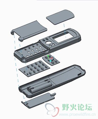

QQ图片20140529213015.jpg 这是要出的产品,需要些什么设置,怎么出BOM图和标注球?
发表于 2015-1-3 21:51 | 显示全部楼层
创建好格式文件,插入表,定义好重复区域,然后使用格式创建工程图,创建球标
或者创建工程图,插入表,定义好重复区域,更新表,创建球标
