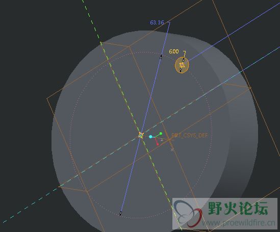

怎么才可以给这个孔的位置添加参数特征啊   随着外径的变化  孔的圆心位置也在变化 而不是一定的 。  比如:外径-2=R  R为孔的圆心所在圆   如何将R添加进去    我定位圆心位置时赋值进去了   但是剪切完以后就没有参数关系了  变成一定的了

写了    就是没法定义到孔圆心所在圆   参数更改以后    孔的位置不变    这个特征加不上去

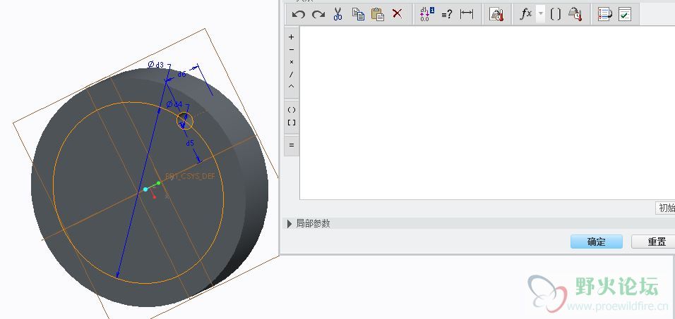

     你在做那四个小圆特征的时候,先在构造线的模式下画出四个小圆的圆心位置的圆,此圆用强尺寸定义,四个小圆的圆心约束到此构造圆上;然后添加关系式,比如外径尺寸是D0,构造圆尺寸是D1,则在关系式中添加:D1=D0-2;

楼主看看是不是这样的,至于圆跟着变化,你可以用关系表达就行了
