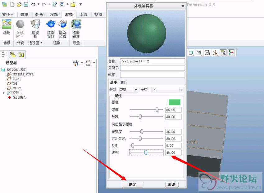

发表于 2014-5-29 20:34 | 显示全部楼层
把transparency值调成自己所需的,然后点击确定回到外面的界面,再选择所需渲染的面组或者零件! 1_副本.jpg 2_副本.jpg 3_副本.jpg

发表于 2014-6-4 20:41 | 显示全部楼层
再仔细看看我的操作,你设置完透明后要到外面的界面点渲染再选区面组啊

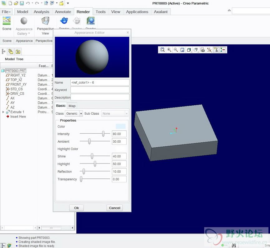

 楼主| 发表于 2014-6-5 13:16 | 显示全部楼层
当我重新回到外观编辑器时,透明度值却又回到了0。可是刚才我明明是调整了呀,点击确认了呀!这是为什么???

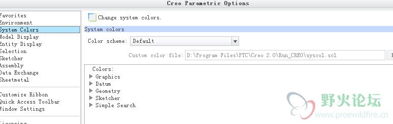

发表于 2014-6-5 14:53 | 显示全部楼层
在File(文件)->Option(选项)里面将系统颜色设置成Default(默认)
然后在Render 选项卡选择你刚设置的颜色(包括透明度),会出现一个毛笔一样鼠标手势。
选择模型树的顶部。如第二个图的高亮部分。然后中键确认即可。
如果还不行你就重装Creo吧
