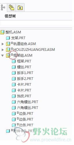

[求助] 装配界面的这个图标是啥意思
发表于 2014-5-29 17:53 | 显示全部楼层 |阅读模式
无标题.jpg 如图所示,在装配界面的模型树里,有的组件前面有个方框加一个点的图标(图中红圈内),有的组件前没有,这是表示什么意思的。

发表于 2014-5-29 18:00 | 显示全部楼层
约束不够。
 楼主| 发表于 2014-5-29 19:07 | 显示全部楼层
我已经约束了组件的三个平面了怎么还有这个图标

发表于 2014-5-29 19:42 | 显示全部楼层
约束不完全

发表于 2014-5-29 20:25 | 显示全部楼层
三个平面可能约束重复了
 楼主| 发表于 2014-5-29 21:00 | 显示全部楼层
在一个三维空间,已经约束三个面,不知道还要怎么约束。

发表于 2014-5-29 21:29 | 显示全部楼层
说明你做的约束不正确

发表于 2014-5-29 22:09 | 显示全部楼层
就是约束再多的面,也有可能约束的不完全,比如你用的是平行。
