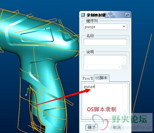

各位高手:
               燕秀的proe配置里面有一个转STP的快捷键,会自动清除log文件,想请问一下各位这样的快捷键是怎么设置的?我自己设置的快捷键只能转STP,但清除不了垃圾文件。
1288
47504
发表于 2014-5-29 21:27 | 显示全部楼层
是不是打开系统窗口,然后运行了下 del *.log
189
327
发表于 2014-5-30 21:00 | 显示全部楼层
清理设置的工作目录,且只能是一级文件夹
发表会
206
276
 楼主| 发表于 2014-5-30 21:04 | 显示全部楼层
谢谢两位,我先试一试可不可行
