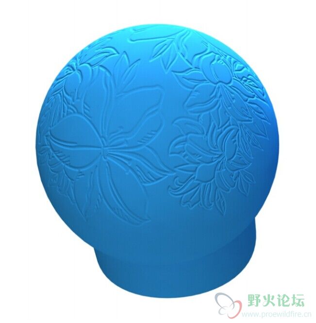

求大神帮忙,最好有具体步骤,求大神指点啊
 楼主| 发表于 2014-5-29 16:57 | 显示全部楼层
求各位大神指点小弟,小弟感激不尽

1、如果你只想做出这种效果图,那么直接画个圆然后渲染就可以
2、如果你想用proe把球上的花纹都画出来,那么你得先把花纹CAD化,然后再把花纹导入proe

这个,不是CREO的强项。

这种效果类似于浮雕,proe很难建模,可能用于做浮雕的设计软件方便点!

CREO 有难度

难度大

其实难度不算大,只是做是步骤多,先建球的曲面,最用投影线到曲面上,修剪曲线,然后加厚切除就可以了
