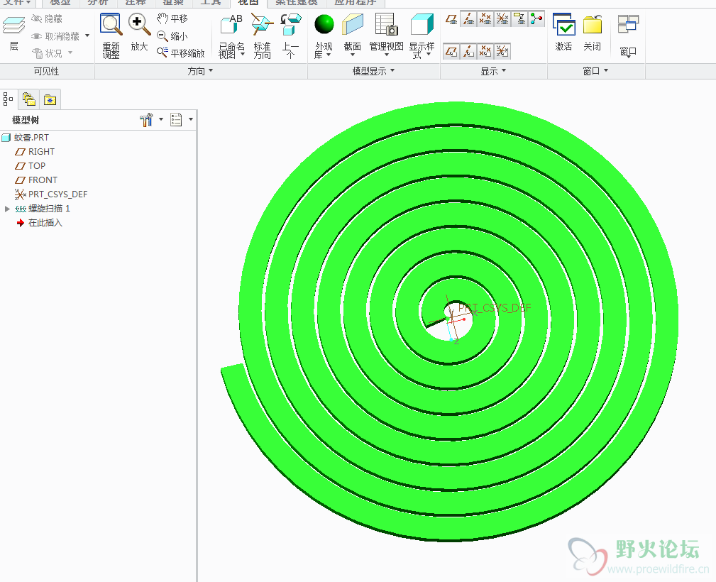

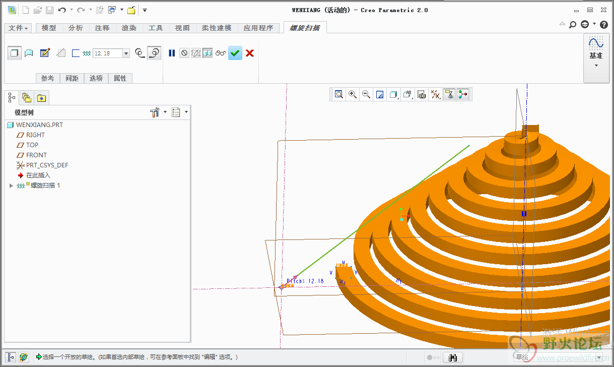

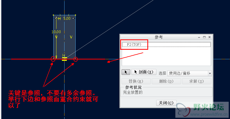

用螺旋扫描画   就是每次都化成这样  谁能教我怎么约束么。。

发表于 2014-5-29 16:28 | 显示全部楼层
是不是这样啊?
蚊香.prt.zip (23.49 KB, 下载次数: 81)

发表于 2014-6-13 10:01 | 显示全部楼层
不是用螺栓扫描,螺旋扫描是向弹簧、螺纹那样的。
蚊香用普通的扫描就ok了。不过你得先用方程把扫描曲线画出来。

发表于 2014-7-7 22:21 | 显示全部楼层
变径扫描吧
