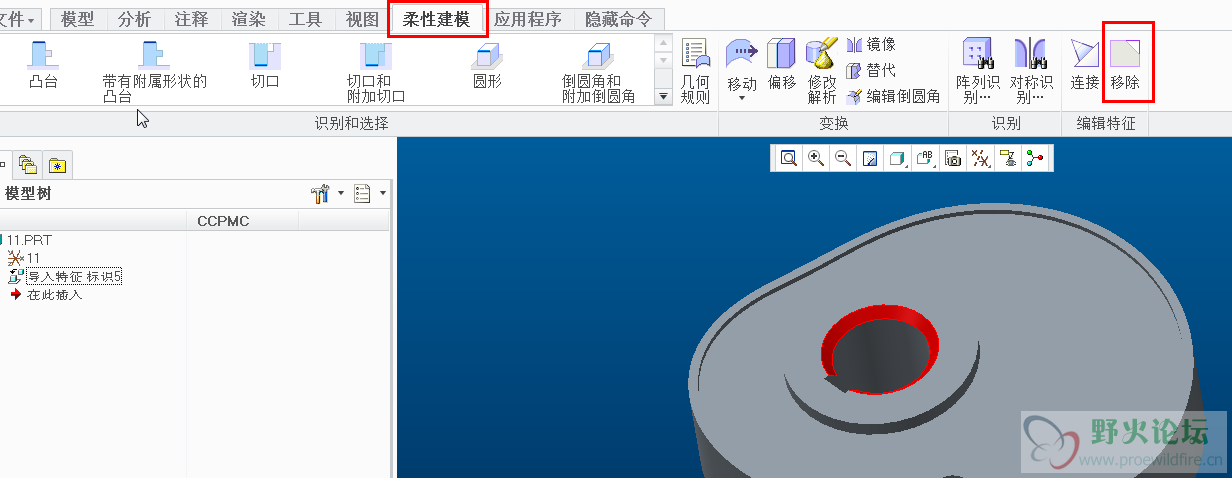

发表于 2014-5-29 15:06 | 显示全部楼层
可以选中要去除的倒角,然后编辑-移除

发表于 2014-5-29 15:25 | 显示全部楼层
除了特征识别,CREO版本有柔性建模了,可以直接更改
或者如楼上所说编辑也可以
