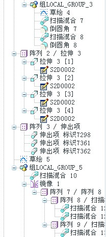

详细说的太长,先简略介绍下:我选择不好履带齿形阵列的区县,导致阵列的结果跟履带外形有偏差,阵列不成功,请问大家是怎么画的?

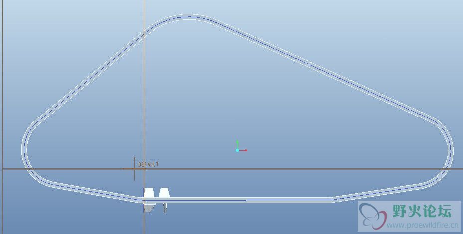

想画一个三角履带总成,我的思路是画好了中间的骨架
再沿着各种主动轮、支撑轮和张紧轮绕一圈,即是履带的内轮廓
曲面拉伸,加厚草绘完成了履带中间平的一圈
当然这样有一个问题,履带是有齿的,先确定了总长的话,非常有可能不是节距的整数倍,这点怎么解决暂时没考虑,有知道的麻烦赐教?
烦恼我的问题再另一方面,履带齿的生成

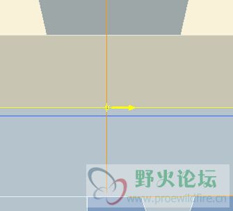

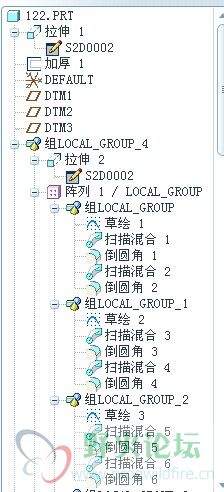

我现在画好了内外齿各一排,组建成一个组,沿proe自动认定的组中心画平行于履带轮廓的曲线(相当于偏移,是通过测量proe默认中心与履带外轮廓距离,再绘制与履带外轮廓相等距离的曲线完成的),沿曲线阵列,结果在有些地方不成功,不知道是什么原因?
阵列曲线
阵列曲线
曲线起点
曲线起点

你这个建模肯定是有问题的:
1.你先不管曲线长度,那么即使阵列完成了,最后一个特征和起始特征间距肯定就不是你的节距了,或者说你的涨紧轮没起到作用,你第一步需要做的是根据节距确立曲线总长度
2.阵列是有参考方向的,建立第一个齿的时候你要参照曲线确定一个参考方向,这样阵列出来了才不会乱

建议你选用曲线等弧长阵列吧,在曲线上阵列一系列基准点,然后参照阵列。  可以参照一下链条阵列。论坛搜索一下
