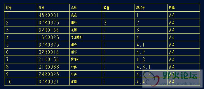

想输出一个零件汇总表,其中有一栏是图幅,目的是想把各零部件的图幅罗列出来,可是没办法把系统参数&format赋值给自定义的参数

例子中最后一栏中直接使用&format,显示的只是当前bom表所调用的格式的图幅

版版,我的意思是把每张零部件的图幅都调取出来,如果在bom表栏直接填写&format的话,调取的只是bom表自己的A4图幅。所以我想到在每个零件图里增加一个自定义参数如“ctf”,来获得零件工程图自己的图幅,最后再在表格的重复区域中引用自定义的参数。可是在关系中,ctf=&format总是不成功

这样的话貌似不能自动调用,因为这个参数和零件本身没有什么关系,图幅变了我的零件相关的参数可以完全没变化,而装配明细什么的都是和零件关联的,也就是说这个参数不具有关联性。

&format是工程图里的参数,
一个零件可能生成不同图幅的工程图存在于一个.drw中,
这个参数如何传递到零件中,对应于一个参数,
个人觉得有点困难。

谢谢版版和楼上几位,这的确是个问题,首先不是所有的零件都有工程图,例如外购件和标准件;第二即使有,图幅也是可变的,甚至不是唯一的;第三工程图并不随着三维图形的打开而自动调入内存

你如果确定图幅用多大的,那就自定义一个图幅参数吧,限制性参数搞A0-A4,每次画图选择好,到时bom就可以了显示每一个零件使用的图幅了。不过搞个图幅有必要么,个人没这么出bom

我就是自定义了一个参数,只是如何把系统参数传递过去的问题。以前很多企业采用纸质图纸进行管理的时候,实际存放时往往按图幅的大小进行分类,确实需要在汇总表中增加图幅一项。现在情况有变化了,这个图幅一栏也许能取消掉。
