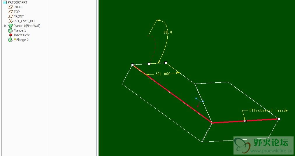

今天作图的时候发现一个问题,和大家讨论下!

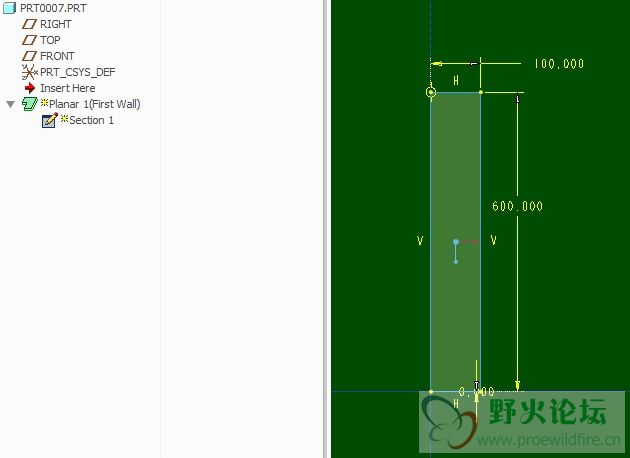

1.首先建一个平面壁,尺寸600×100,厚度1mm,全部设置默认
2.在100的边上建立一个平整壁,长度为473,90度,内折弯半径为厚度,全部设置默认
3.建立法兰壁,连续选择长度473、外折弯半径2mm、和600mm的3条边,法兰壁长度为301,内折弯半径为厚度,全部设置默认
现在一切都很正常
可是,如果回头将步骤2中的平整壁长度由473增加到474或者更大,
步骤3中的连续法兰壁就会生成失败!
而且步骤3中的301这个尺寸的改动对这个现象没有影响
注:64位  creo2.0
prt0007.prt.rar
98.26 KB, 下载次数: 20

 楼主| 发表于 2014-5-29 08:27 | 显示全部楼层
自顶自贴,哪位大哥验证一下这个问题呀!

发表于 2014-7-18 11:23 | 显示全部楼层
没有啊,我把473改成500都可生成
89
-2
105
发表于 2014-7-18 12:28 | 显示全部楼层
315
445
发表于 2014-7-29 10:39 | 显示全部楼层
我试了下,修改尺寸没有问题.
511
613
发表于 2014-10-12 12:06 | 显示全部楼层
我也遇到此问题
511
613
发表于 2014-10-14 22:24 | 显示全部楼层
就是这样的,我也遇到了,不过不知道如何解决
发表于 2014-10-21 14:14 | 显示全部楼层
把精度改成0.0001就可以了
