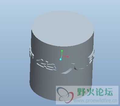

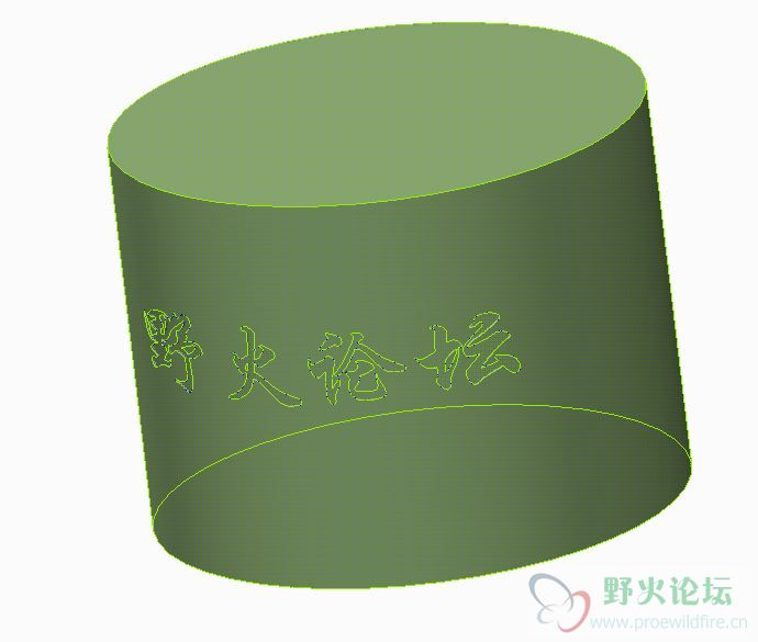

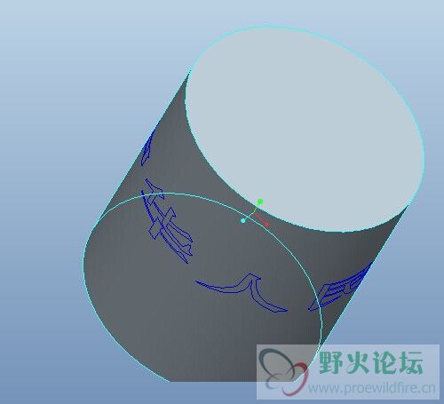

发表于 2014-5-28 16:03 | 显示全部楼层
我的方法比较笨,在圆柱外新建一个平面,并在这个平面上写上你要的字,然后投影到圆柱表面,方向随便你定
然后选择圆柱表面(变红),点偏移功能,然后把参照下面的那个按钮选为第二个(具有拔模特征),然后点参照,再定义(草绘),选择前面那个新建的平面,然后用 通过边创建图元这个按钮 选择你要写的字,然后点勾,这时就可以设置你要的字的高度和角度了
130
157
 楼主| 发表于 2014-5-28 16:08 | 显示全部楼层
不能解决我的问题,希望给个PRT 文件。我试过投影后偏移 但是会出错。有几个字重叠了。希望那个大侠整一圈字后上个文件

 楼主| 发表于 2014-5-28 16:14 | 显示全部楼层
我需要拉伸一周的字,不是只有一半。只偏移几个字 我也会。

发表于 2014-5-28 16:51 | 显示全部楼层
一整周的字只好分两次做了,用偏移做一次只能做出半个圆周(有方向要求);或者你用环形(骨架)折弯

 楼主| 发表于 2014-5-29 09:00 | 显示全部楼层
终于搞成了。但是感觉字是有一点的斜度不是垂直的
