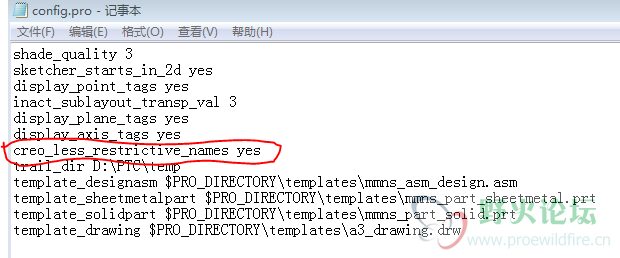

发表于 2014-5-28 12:14 | 显示全部楼层
creo支持中文名的方法。
要支持中文名
直接在软件的选项中查找设置,是不行的
要像设置窗品默认最大化一样,要直接用记事本编辑才有郊
在config.pro配置文件里加上
creo_less_restrictive_names  yes
复制——粘贴——保存,再打开软

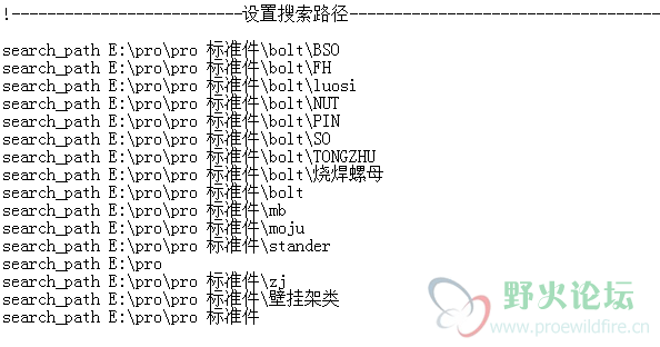

首先 ,Creo 是支持 中文名字 的 。
config 文件 添加 :
“!允许中文名 命名文件名
creo_less_restrictive_names YES” 。
Creo / proe 不能检索 子目录 。
要添加 搜索路径 或者 搜索文件 。
和自定义 标准件的方法是一样的 。
仙娜相机 ,我也不想听到这个名字了。。
http://www.proewildfire.cn/thread-120327-1-1.html
