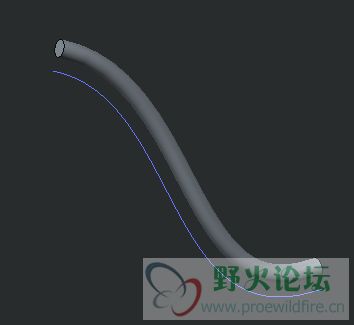

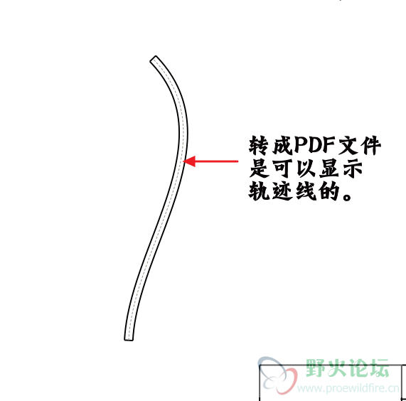

creo2.0 建立扫描特征时草绘的轨迹线怎么能不显示了,转换成工程图后不用去隐藏它,像proe里面一样属于扫描的下一级而不是单独的草绘线,如图中蓝色线条烦请大神指教。。

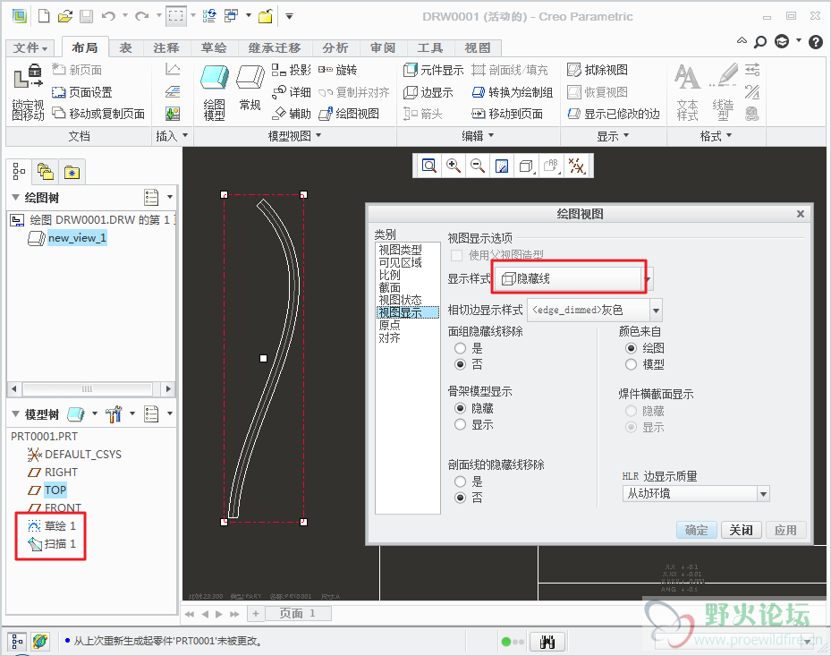

既然不想隐藏轨迹,就先创建外部草绘轨迹线,然后扫描。
有的时候许多人就想着怎么利用少的特征创建复杂的零件,就
像一步VSS创建水壶的模型一样。其实这样本来就不符合Creo参
数建模,不利于文件的变更,相关性差。
看图片:

LZ走错路了,proe的扫描和可变扫是两个不同的特征,而CROE是把这俩整合在一起了。proe的可变扫同样需要在外部建立扫描轨迹

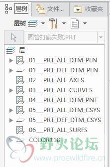

零件环境选择它隐藏了就可以了。
在装配环境还需要将“所有曲线”的图层隐藏

第一步:在模型树状态下,隐藏绘图线条。
第二步:选择层树,再右键点击保存,就可以隐藏。
第三步:保存文件
