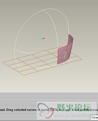

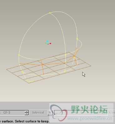

我看了林清安那做头盔的教程,他直接点了那四条边就生成了曲面,我按他的方法却生成不了,好困惑啊,求大神指点!
我同样点那四条曲线生成不了
我同样点那四条曲线生成不了
他点那四条曲线生成曲面
他点那四条曲线生成曲面

只能说你构面所选择的构造线没闭合成环,所以生成不了曲面,线框模式检查下吧,再不行直接上PRT能表达的最直接!!!

一步一步按他的步骤,来的,为什么经常曲线比较长,且相互交集在一起,就很难生成不了曲面,在交点处修剪点才可以,单独生存一个面,这样好麻烦!!
