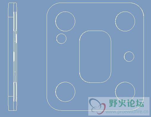

[求助] PRO-E导出工程图产品不在坐标轴平面上,如何调整?
发表于 2014-5-27 16:16 | 显示全部楼层 |阅读模式
如题!请各位大侠指教!

 楼主| 发表于 2014-5-27 16:31 | 显示全部楼层
可能是绘制三维时坐标定义问题,我导出工程图不是在XY轴平面上,二维开模时候尺寸有偏差,如何调整三维坐标,让工程图投影在XY平面上?

发表于 2014-5-27 16:34 | 显示全部楼层
可以自己在零件中摆正定个方向,在工程图插入这个方向的视图就行了

发表于 2014-5-27 16:54 | 显示全部楼层
双击视图,自己调整视图方向,可能是你的模板设置的有问题

发表于 2014-5-27 23:32 | 显示全部楼层
主视图摆正了没有啊?
