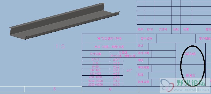

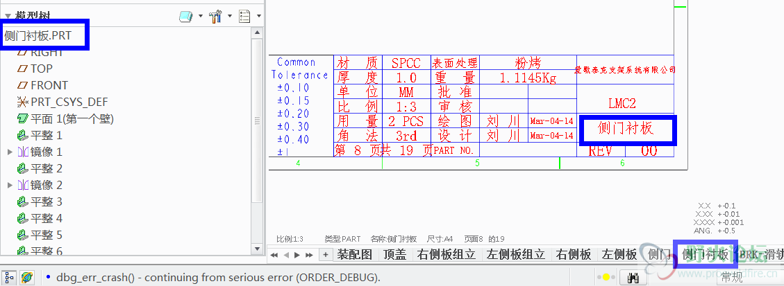

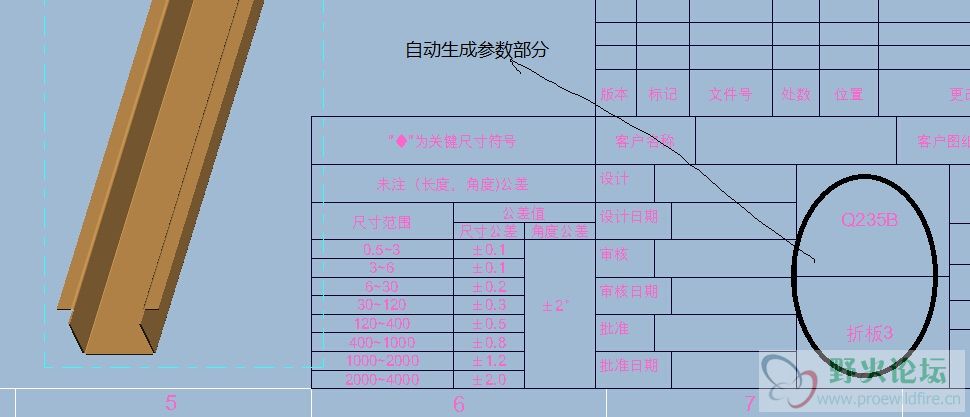

proe4.0工程图问题: 工程图插入页面,添加新零件后,图框里面的参数还是和第一个的参数一样,没有跟零件一起变,请问怎么解决?求高手解答!如图:

回到楼主的问题上吧 ,我想你的操作步骤是  先【插入页面】 再【添加绘图模型】吧 。
有两个办法 :
一是   重新加载一下 工程图格式文件 。frm
二是   先 【添加绘图模型】 再【插入页面】

要使用当前模型!

要是实在还不行你就把第二个图框的关联符号&去掉自己添加材料。

谢谢,重新加载格式文件可解决了
