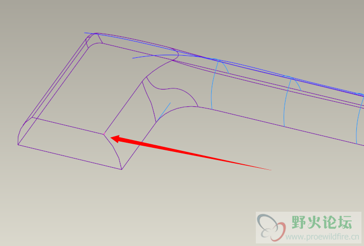

如图!为什么实体化不了!?求救!!!

发表于 2014-5-27 16:24 | 显示全部楼层
实体化要求曲面封闭且为一整体。
1687
319
2789
热心助人勋章优秀会员勋章希望之星勋章嘉宾勋章
发表于 2014-5-27 16:36 | 显示全部楼层
同意2楼的,合并有间隙
你把延伸5做到合并4前面就OK了

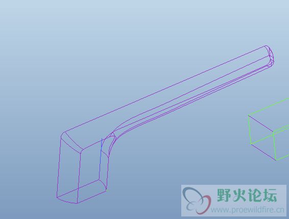

 楼主| 发表于 2014-5-27 17:34 | 显示全部楼层
实体化之后如何将另外一半也实体化!?

 楼主| 发表于 2014-5-27 20:44 | 显示全部楼层
ceshingoe 发表于 2014-5-27 19:12
如果是导入的特征不能实体化,给你推荐个自动修复导入图形交换格式的软件:CADFix,可以自动修复导入特征中 ...
现在可以了~不过我想问一下,这边实体化之后,如何镜像这个实体使得其变成一个完整的图!?
86
3257
683
老冯
5569
发表于 2014-5-27 22:03 | 显示全部楼层
你这个实体镜像应该会报错。
先镜像曲面,合并成整体后再实体化。
论坛短消息功能不是用来求助的,有问题直接发贴或者跟贴。
我不懂生命的意义,但是知道如何过有意义的生活。
1257
93
1638
发表于 2014-5-28 08:32 | 显示全部楼层
貌似采用特征操作的方法,将先前的操作步骤全部进行镜像也能完成你要的镜像
