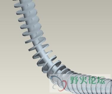

[求助] 不规则螺旋片如何做3D

 楼主| 发表于 2008-9-25 08:01 | 显示全部楼层
谢谢,终于学会,原来在可变截面扫描中还要加一个关系,强人,就是不懂关系式的用法,继续学习.

发表于 2008-9-25 14:49 | 显示全部楼层
不规则螺旋片如何做3D
我练习了一下,
传个图片
发表于 2008-9-26 09:28 | 显示全部楼层
没错。用变截扫描。然后用trajpar公式.呵呵
