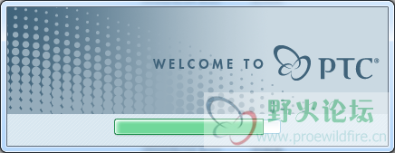

proe5.0野火安装不了,一直停留在如图界面,求大神解决

看看自己的网卡ID是不是有问题!

       缺失文件!

你下载的若是ISO压缩文件,就要载入到虚拟光驱安装.iso文件,这个情况也有发生的。下载ultra ISO安装虚拟光驱,再载入proe的ISO压缩文件到虚拟光驱中即可在虚拟光驱中安装

我安装的是daemon tools lite虚拟光驱,还是不行

这个问题我安装的时候也遇到过,楼主,你试一下下面的方法:
新建一个管理员账户,用新建的账户进行安装(一般能解决这个问题);
方法如下(win7):控制面板-用户帐户-管理其他账户-创建一个新账户-输入账号名称,选择管理员,完成。然后点开始菜单-切换账户,选择你新建的账户,进行安装。

解压到硬盘,再安装主程序

好像我是关了安全软件就可以安装了.....好像.....反正他就是可以安装了

是 360 吧

我退出所有程序后安装依然如此
