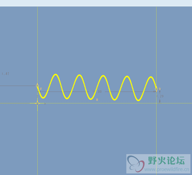

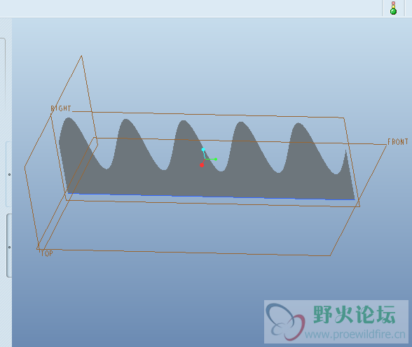

求助Proe高手帮忙看看附件“图形”00,里面的样条是怎么做成的?它之前做过一个可变截面的曲面,形状跟图形里面的样条一样.怀疑是不是哪里插进使用了这可变截面轮廓线作为图形样条.有谁知道的帮忙解决下啦...

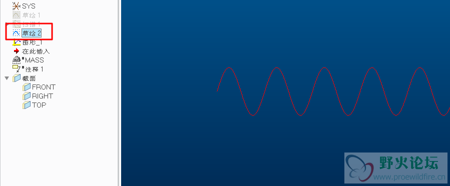

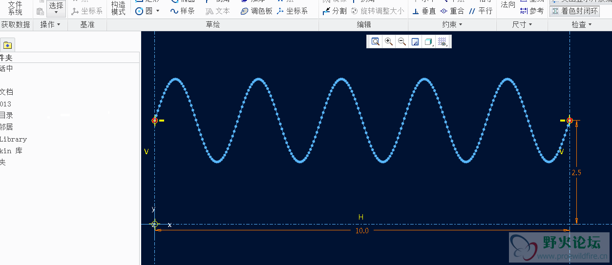

直接作出来我做不到,不过多一个步骤就可以做到了。
当然,把这一步放在外边的话模型树里也不会显示这一步,但是还是存在这一步
