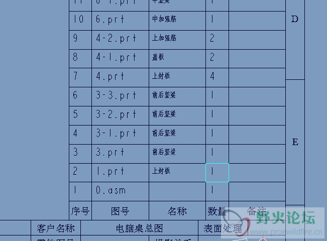

图上的前后竖梁怎么设置才能让它只显示一个零件名称,四个数量。求解。

发表于 2014-5-26 17:57 | 显示全部楼层
看你的图号本来就是4个不同零件命名,不可以当成4个的、

发表于 2014-5-26 21:31 | 显示全部楼层
不管图号如何显示,
不同的零件,其数量好像不可以合并的吧。
当然,图号可以做成自定义参数,可以截取零件名称中的几位。或手工输入。

发表于 2014-5-27 08:18 | 显示全部楼层
工程图按零件图号识别你的数量,换句话说,图号不一样PROE就认为你那是不同的零件

 楼主| 发表于 2014-5-27 09:02 | 显示全部楼层
是啊,不知道那个参数怎么设置,麻烦详细说一下

发表于 2014-5-27 09:03 | 显示全部楼层
本来就是不一样的东西,你非得放在一起。手工输入吧。
零件 3   3-1  3-2  3-3  肯定有区别吧。

 楼主| 发表于 2014-5-27 09:11 | 显示全部楼层

 楼主| 发表于 2014-5-27 09:17 | 显示全部楼层
恩,零件少都是手工输入的。

发表于 2014-5-27 21:40 | 显示全部楼层
首先,在零件命名的时候,就要有一定的规则,
例如,前几位是数字,组件代码——次组件代码——零件代码——文件名称。
然后在关系里用函数,
filename=rel_model_name( ),读取模型的名称,
c_code=extract(filename,1,8) 截取文件名中的从第一位开始的8个字符,即为图号。
这些可以做到零件和组件模板里。以后不用再做重复的工作。
如果相同的零件要合并,在"重复区域"里,用"无多重记录“。
