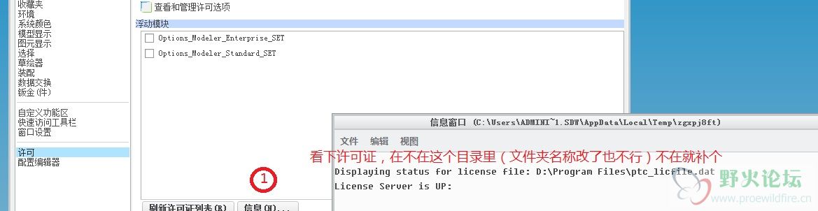

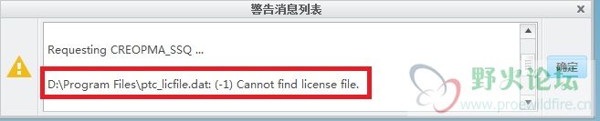

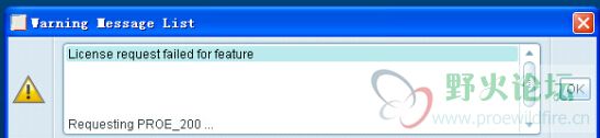

这图是许可证错误,刚装的么?

看看许可证还在不在这目录里

忘记你打不开软件,不好意思,看报错的框里那地址,是否有许可证文件或更改了路径

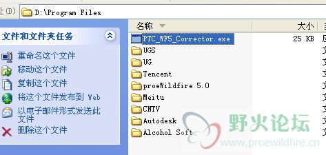

        你的许可证丢失了,重新走一遍生成许可证,并且将其拖入你安装盘中的Pro/E软件认读的许可证文件夹中 ......
