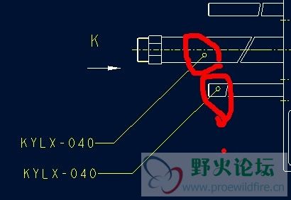

请问怎么才能把空心注释变成实心注释,小弟非常急,谢谢
怎么变实心圆点!
怎么变实心圆点!

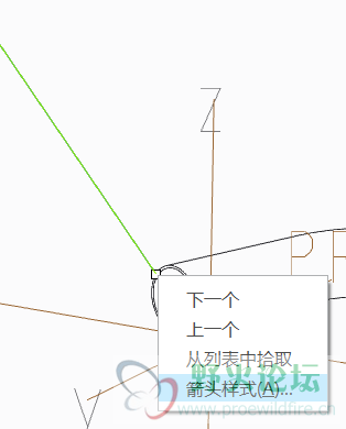

右键 空心点 有样式选择

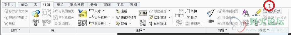

打开格式菜单中的箭头样式,选实心点,再框选需要更换的注释箭头
        楼上正解,赞一个!

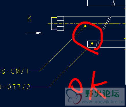

OK 今天公司的电脑试了一下 可以了  变成实心了 谢谢各位大侠的慷慨解囊,小弟真的不慎感激啊
空心变实心点了
空心变实心点了
