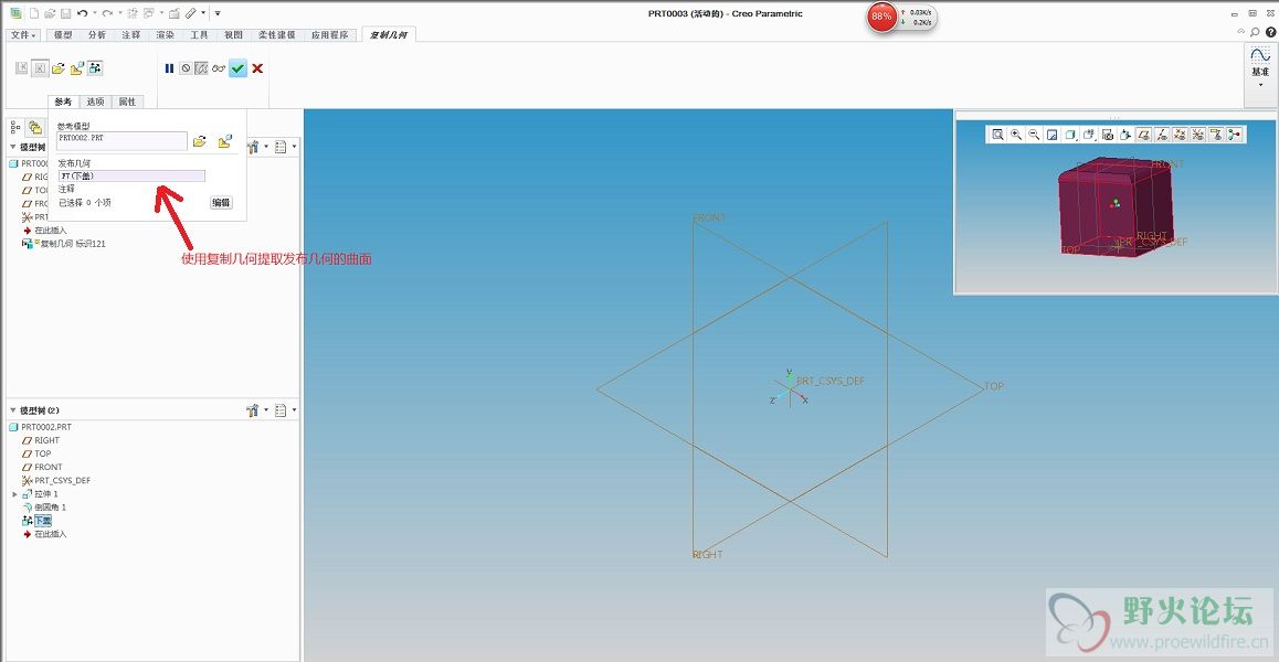

如题。发布几何怎么用?有什么用?
116
189
发表于 2014-5-26 08:11 | 显示全部楼层
新建一个零件,可以用复制几何提取发布几何中的参考。
116
149
VIP 勋章
 楼主| 发表于 2014-5-26 10:04 | 显示全部楼层
与复制几何有什么不同

几何是继承数据

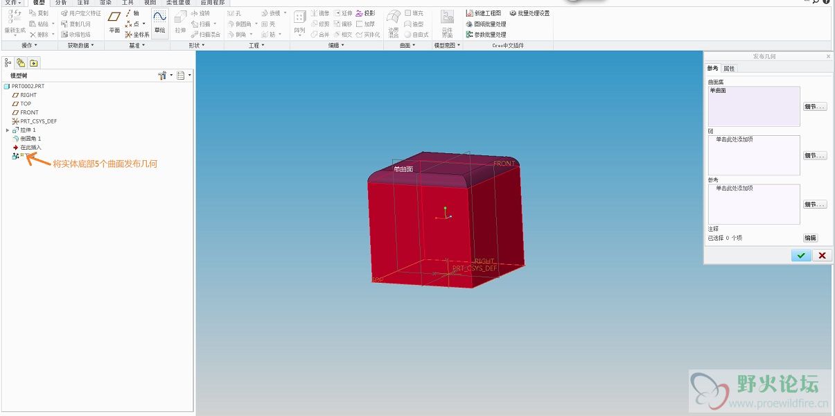

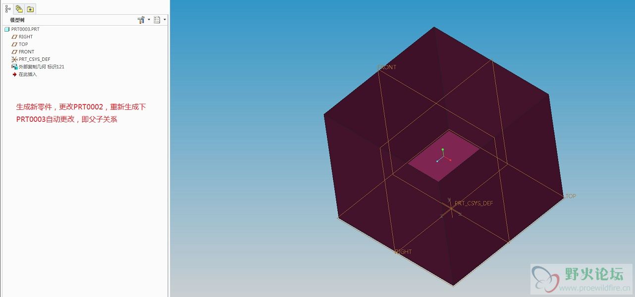

举个例子:不知道你能不能看懂,具体使用地方还是自己摸索吧。

 楼主| 发表于 2014-5-26 10:32 | 显示全部楼层
也就是说,复制几何是继承数据(带父子),而发布就是做参照,不带父子吗?是这意思吗。

发表于 2014-5-26 15:28 | 显示全部楼层
发布几何是将对方要复制的几何打包,生成一个特征,将来复制几何的时候直接选择这个特征就好了。
发表于 2014-5-28 11:35 | 显示全部楼层
比如说几个模型1、2、3、4.。。。,发布几何是将模型1中的面轴等特征打包在一起,别的模型借用时可以直接一下子选择你打包的特征,而不用挨个面轴选择,复制几何只能挨个选择基准面轴等特征。如果是借用一次两种方法差不多,但如果模型2、3、4等等都要借用1中的很多特征,发布几何就方便多了,因为你可以直接选择打包的特征,如果复制几何只能挨个选择,很麻烦。想想吧,假设1中有10个特征要借用,模型2、3、4每个都要选择10次,而发布几何2、3、4每个模型只需选择一次就行了

 楼主| 发表于 2014-5-29 08:53 | 显示全部楼层
cclogh 发表于 2014-5-28 11:35
比如说几个模型1、2、3、4.。。。,发布几何是将模型1中的面轴等特征打包在一起,别的模型借用时可以直接一 ...
谢谢,明白了
