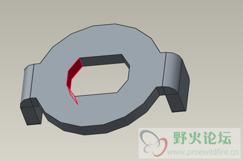

附件中的图档中心孔转角度,修模需要多长时间?可不可以现场就打出来?

1.线割配镶件
2.烧焊+电火花。
以上加工工序自己都可以做的话,都差不多。外发的话就看外协厂商给力不给力了。
一天就可以搞定。

有加胶减胶,现场是打出不出来的。

是钣金还是塑料件啊?

sk7钣金件
