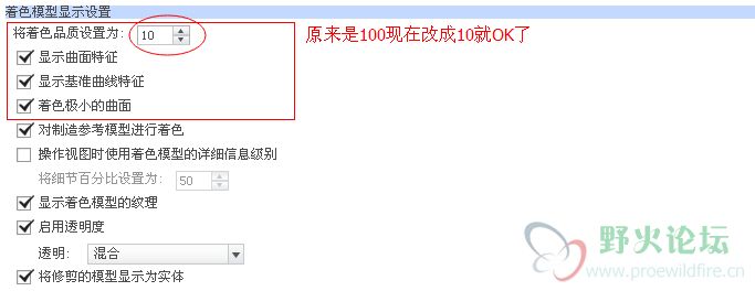

求高手解答。。。。
啊!!解决了,在网上找到问题点了!!看图,希望可以帮到遇到同样问题困扰的朋友!!!
就一个倒了圆角的零件
就一个倒了圆角的零件
解决了,在网上找到问题点了
解决了,在网上找到问题点了

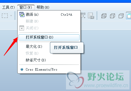

发表于 2014-5-26 11:53 | 显示全部楼层
点窗口-选项-打开系统窗口 这样就能解工作目录下的重复的相同零件,只留下最后一次保存的。
284
405
发表于 2014-5-26 11:54 | 显示全部楼层
忘写了,在打开的窗口后面输入purge
