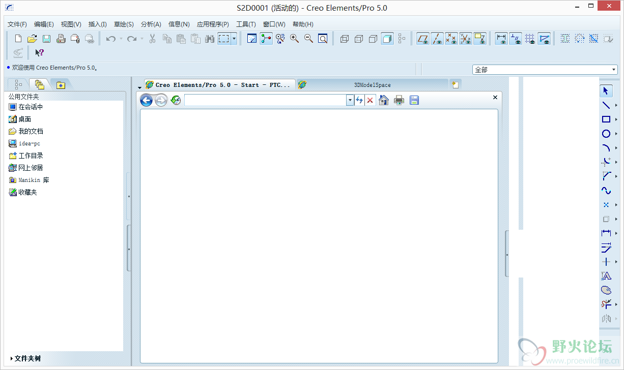

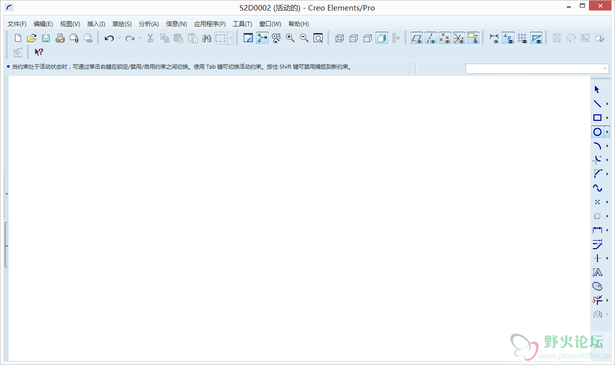

一打开绘图界面,就会出现这种状况,跟卡屏一样,再新建一个文件,但是发觉右边的绘图指令好像没什么反应,点击之后,在绘图区域根本就画不出任何东西 ,各位大神,知道的请麻烦指教一下

更新显卡驱动
 楼主| 发表于 2014-5-24 23:01 | 显示全部楼层
画不出图是显卡驱动的缘故么??

      许多类似情况的经验表明,很有可能是这个原因,你试试无妨吖!

我之前装过一个creo1.0版本的,安装的中途出了一个问题,但是我跳过该问题继续安装完成了。打开的界面和楼主的一样,窗口一片白花花的,啥也看不到。但是打开proe文件没问题,可以看到模型,唯一的问题就是基准面和坐标系等等都看不到。新建一个文件吧,点了草绘命令可找不到基准特征,所以也无从下手。楼主可以试试点击“视图”》系统显示》选成其他的颜色,不是白色的就行。还不行的话就期待楼下的给出好方法

就用驱动精灵更新显卡驱动。里面有个微调模式,先更新到最新版本,还不行就换一个前面时间的版本。再不行跟贴说明。至少95%的人这种现象是更新驱动就解决了的。

嗯   更新了一下显卡驱动,升到了最新版本,可以画图了。多谢大家的帮助,现在可以用它来学习怎么画图了。
