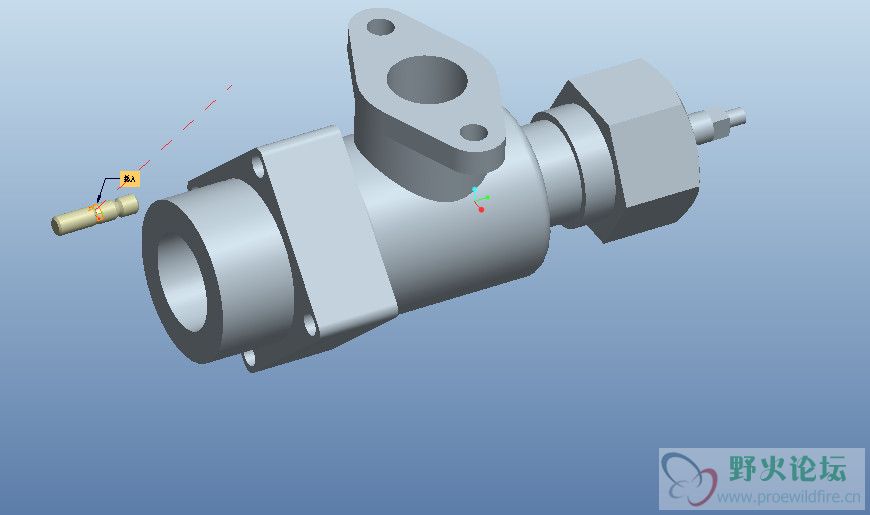

插入约束怎么弄都插入不了,其实是怎样操作

发表于 2014-5-24 19:22 | 显示全部楼层
你可以用圆柱和平面

可以给出具体操作吗

先点选轴的表面,出现连接线后再点选孔的内表面,然后调整插入深度。

怎么不会自动插入进去呢

还没到那个智能的地步,你还是先看看基本的书籍,这些都是些基本的装配,没什么难的!

轴线对轴线试试

       首先,必须把待装销轴移动到销孔附近,将其销轴的轴线(中心线)调整到与销孔的轴线(中心线)平行的状态(此步骤很重要 ),然后才选取 轴线(中心线)“插入”(或对齐)和选取两者的对齐平面做 “ 对齐 ”的指令,确定两者的装配深度 ( 位置),才能达到完全约束,亦即装配完全成功!
       楼主提供截图的销轴位置,尚处在与销孔垂直的状态,在此态势之下,即便此销轴已经处于抵近孔口旁边的位置,你点选 “ 插入 ” 也是不能获得响应的!

怎样确定装配深度,,,还有怎样操作才能达到完全约束
