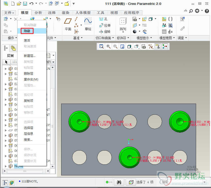

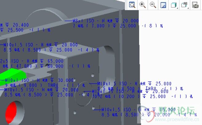

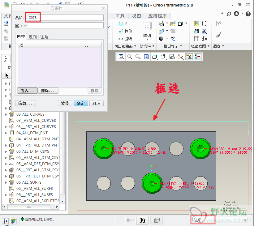

1.安装了CERO HELP之后,提示“无法访问 Creo 帮助中心。请检查您的 internet 访问权限。或者,确保此帮助中心安装在网络驱动器上或具有 Creo 应用程序的主机上。有关详细信息,请参阅安装指南。”求解答;
2.生成的螺纹孔等边边上总是显示注释(如图),怎么取消掉。找遍了没找着。
刚刚接触cero,请多多指教。

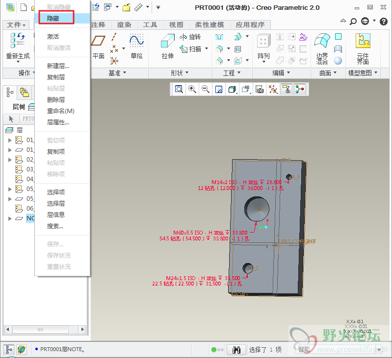

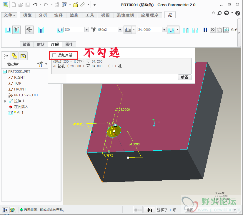

发表于 2014-5-24 17:07 | 显示全部楼层
第一个没有安装过,不太清楚是何毛病;
第二个可以帮你解决,见图:

 楼主| 发表于 2014-5-24 22:56 | 显示全部楼层
wanghenghui 发表于 2014-5-24 17:07
第一个没有安装过,不太清楚是何毛病;
第二个可以帮你解决,见图:
第一个已经解决了 安装上好像出了点问题 第二个看你的界面是零件建模时取消勾选显示注解 但是如果没有取消勾选已经很多零件装配在一起了呢 怎么全部取消显示啊

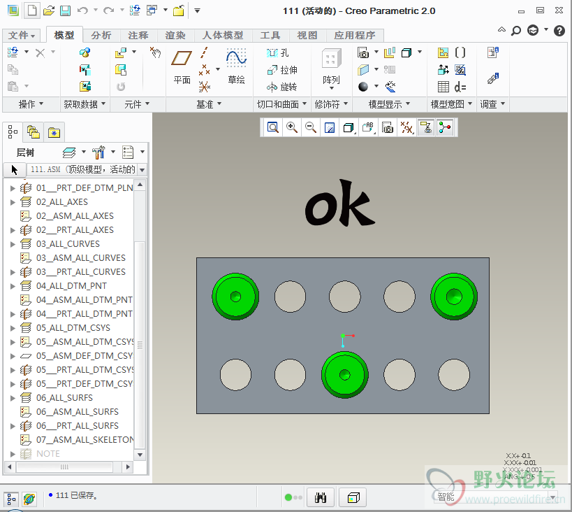

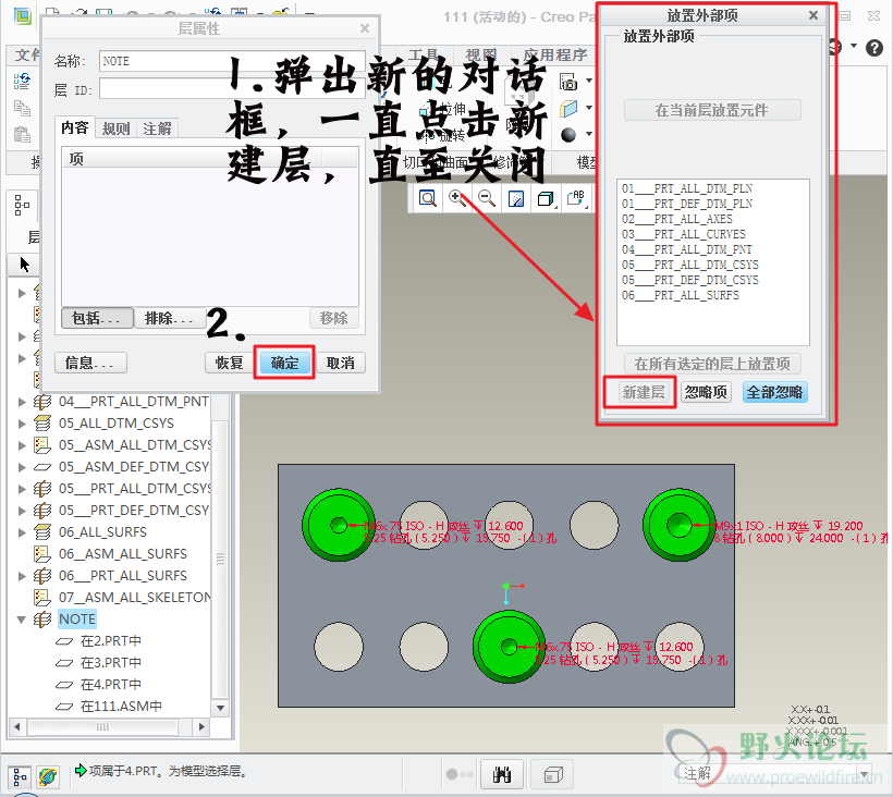

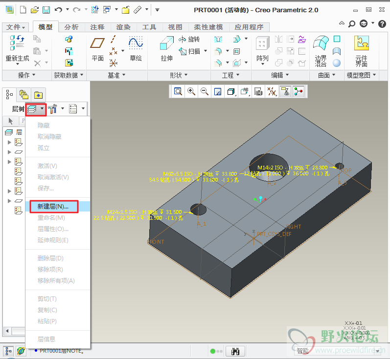

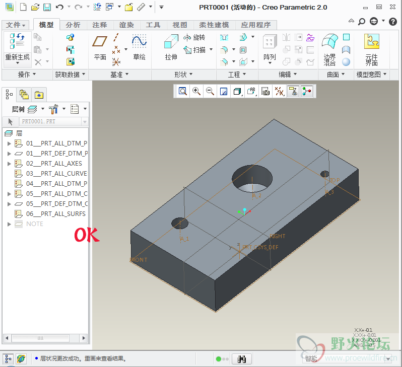

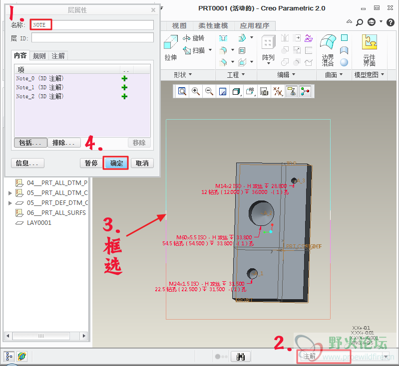

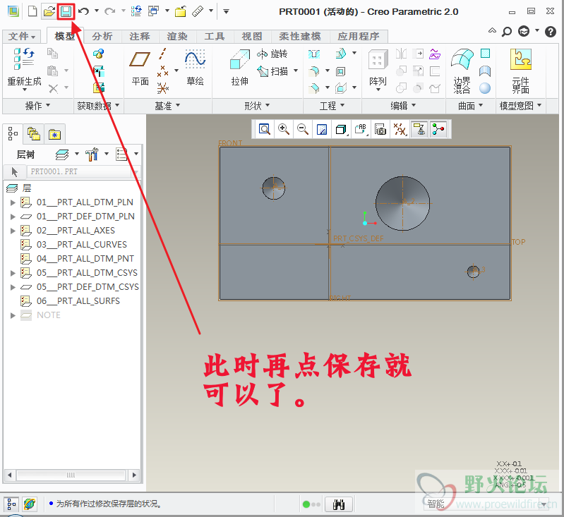

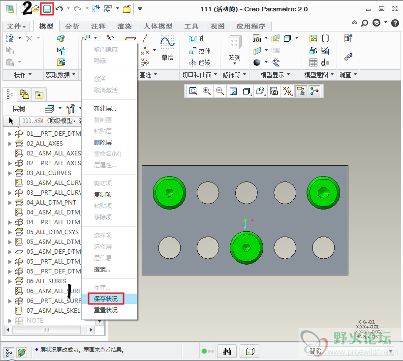

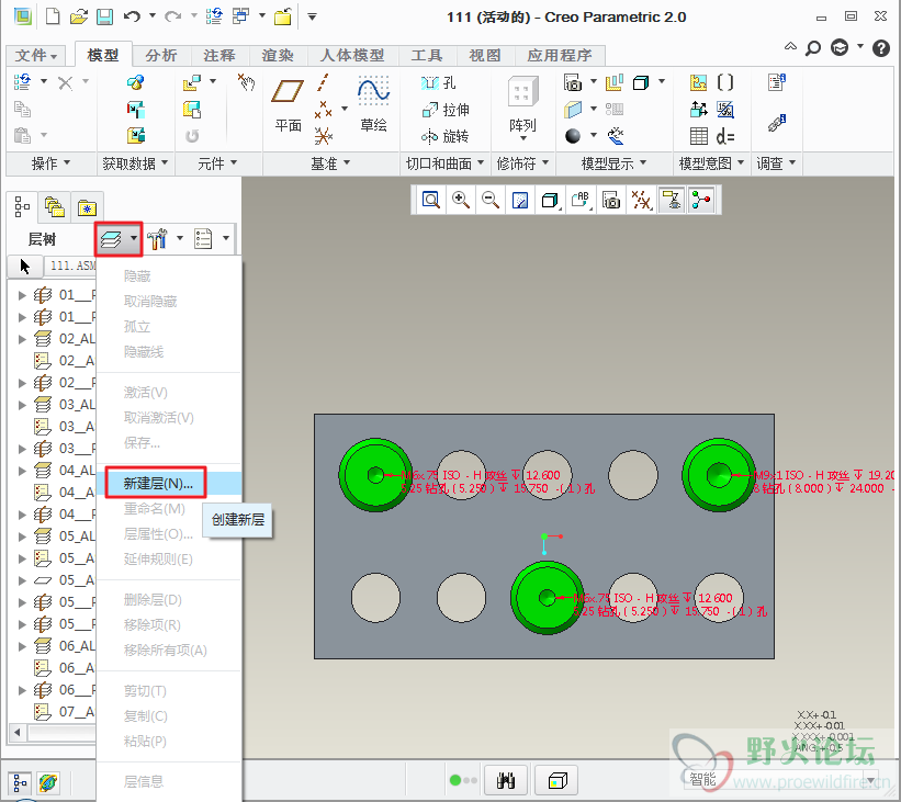

发表于 2014-5-24 23:16 | 显示全部楼层
zqsgxy 发表于 2014-5-24 22:56
第一个已经解决了 安装上好像出了点问题 第二个看你的界面是零件建模时取消勾选显示注解 但是如果没有取 ...
你这娃,这不让人省心,图片走起:

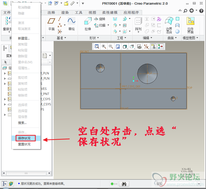

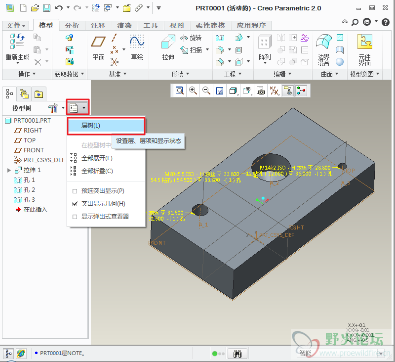

发表于 2014-5-24 23:31 | 显示全部楼层
再补上几张图片吧:

 楼主| 发表于 2014-5-25 01:07 | 显示全部楼层
wanghenghui 发表于 2014-5-24 23:31
再补上几张图片吧:
非常谢谢 不厌其烦的悉心指导都不好意思了 在一个零件中我可以照着你的方法操作成功 但是在一个装配体中就是无法成功 就是第一张照片中第2部完成之后框选把注释加入到内容那一栏里然后第4步确定那步就是没法成功 表现为无法加入那一栏 但是试过选择其他特征什么的可以成功加入那一栏然后操作成功 不管了  有些问题不是手把手也不好说清楚 主要自己是这两天才接触creo 只有在好几年前用过proe 完全不熟 好多基本概念都没建立起来 慢慢摸索下就知道了 应该这不是个难题 再次谢谢你的热心那!!

发表于 2014-5-25 14:10 | 显示全部楼层
以后打字得用标点,看你这段文字费老大劲了。
Creo在单独的零件图里可以批量隐藏注释,在
装配图里当然也是可以的了,要不然Creo岂不是
太菜了,看图片吧:
三维图下载地址:http://pan.baidu.com/s/1i39ljqX
