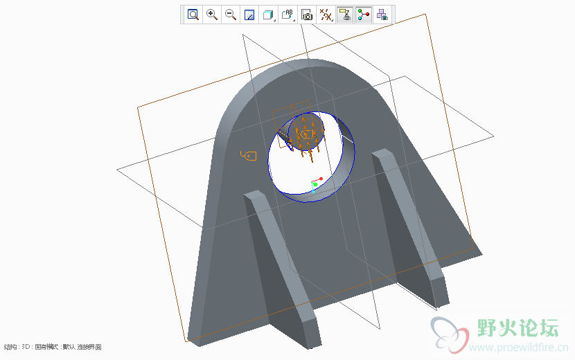

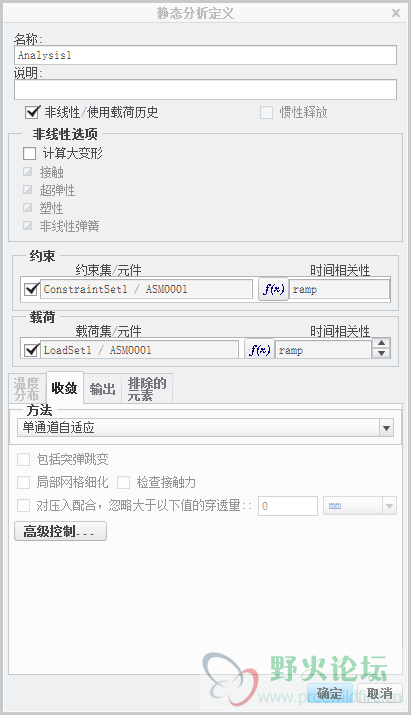

先设好了力和位移约束,之后设置了界面连接,回来分析就发现不能非线性接触了。

重来一遍呢,还有吊耳的里面是吊钩吧应该,建议把圆柱换成吊钩更能反映结果

 楼主| 发表于 2014-5-24 21:27 | 显示全部楼层
那个是吊耳和吊钩的关系,已经重新来过了,就是没有啊

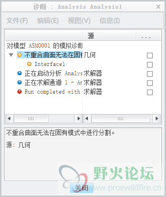

 楼主| 发表于 2014-5-24 21:34 | 显示全部楼层
就是没懂这个是什么意思啊

发表于 2014-10-28 11:13 | 显示全部楼层
界面选成接触

发表于 2015-2-16 14:10 | 显示全部楼层
确认 界面--曲面-曲面 --类型中有自由、连接、接触,要选择接触类型才可以。

发表于 2015-12-13 23:15 | 显示全部楼层
4545 发表于 2014-5-24 21:34
就是没懂这个是什么意思啊
这是带有间隙的接触,不勾选“分割曲面”就不会有这个提醒了!
