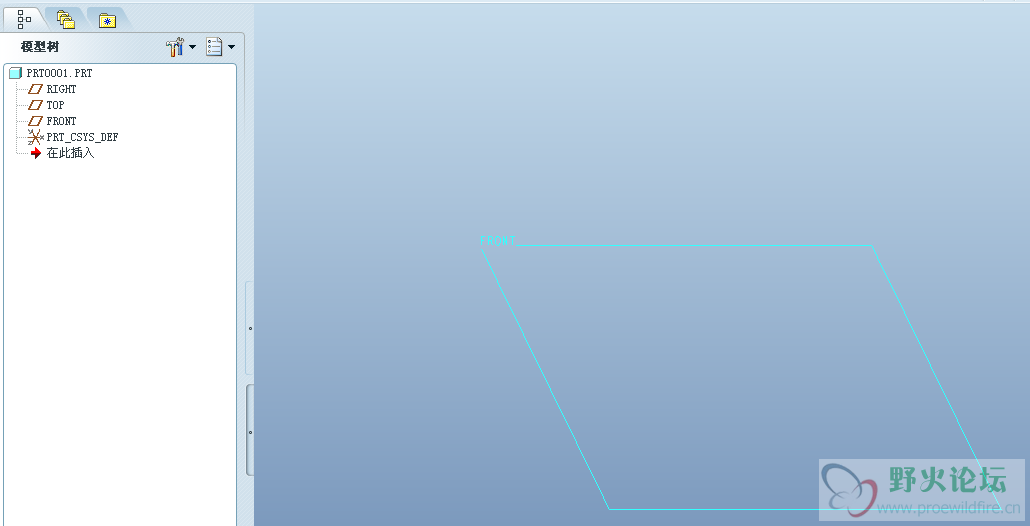

新安装了5.0 m220 ,操作系统是XP。打开proe后屏幕上不显示坐标平面,移动鼠标,碰到坐标平面的边线时,则会显示出来,一会儿就有不见了。
如何解决此现象,请各位支招,谢谢。

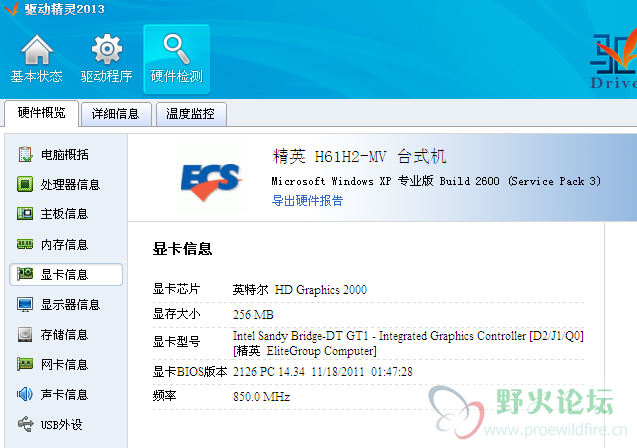

谢谢。找到了该选项,提示看《安装指南》。在帮助中没有找到《安装指南》,对硬件一窍不通将显卡型号截图,请告知如何往下进行。

显卡驱动更新到官方最新版本,那个选项你挨个试试看,一共也没几个
