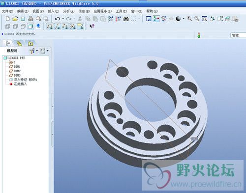

如图怎么都一样啊!!!怎么解决啊!!!

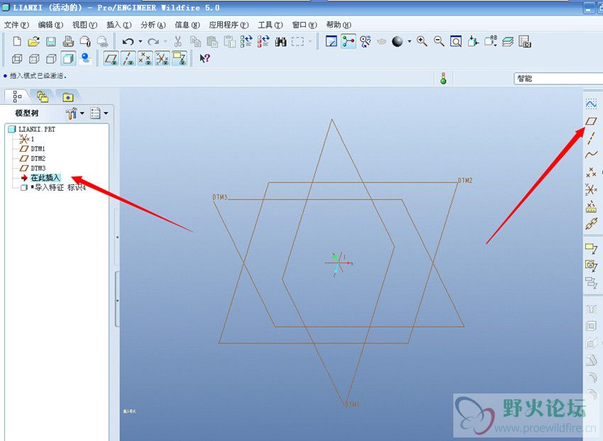

导入特征必须将箭头拖动到最前方,再点击创建基准平面工具,会自动生成基准平面,再自己调整做出符合自己要求的辅助平面!!!

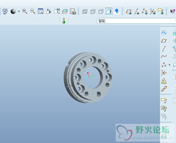

我是想让图中显示基准轴,以及基准面啊!!像你这么设置应该设置为yes啊!!我设置过了,也不行啊!!!

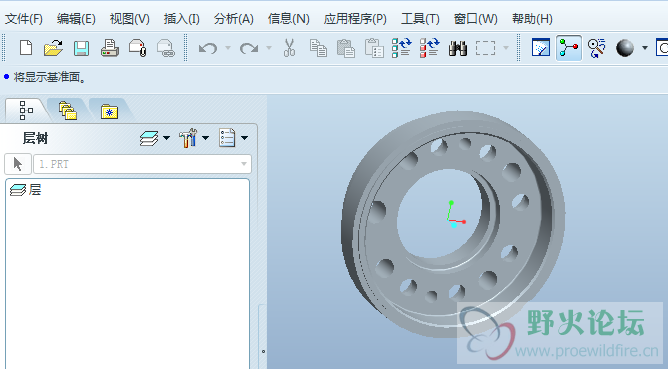

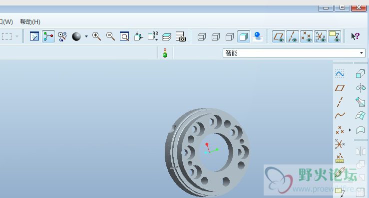

这么才能显示啊!!!

请注意查看层信息,是不是在层里面都全部隐藏了

对啊!!但是层是这情况啊!!应该怎么设置啊!!我是新手啊!!
