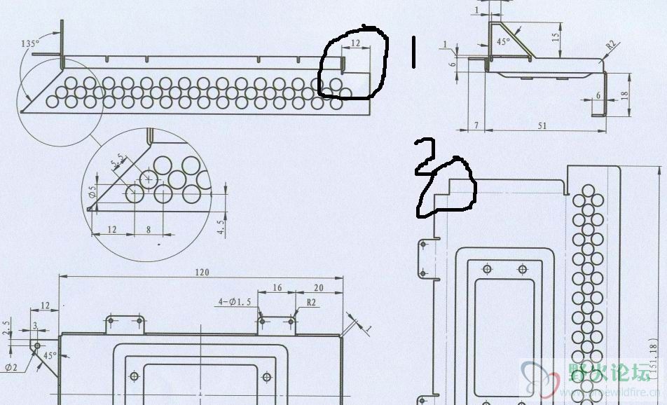

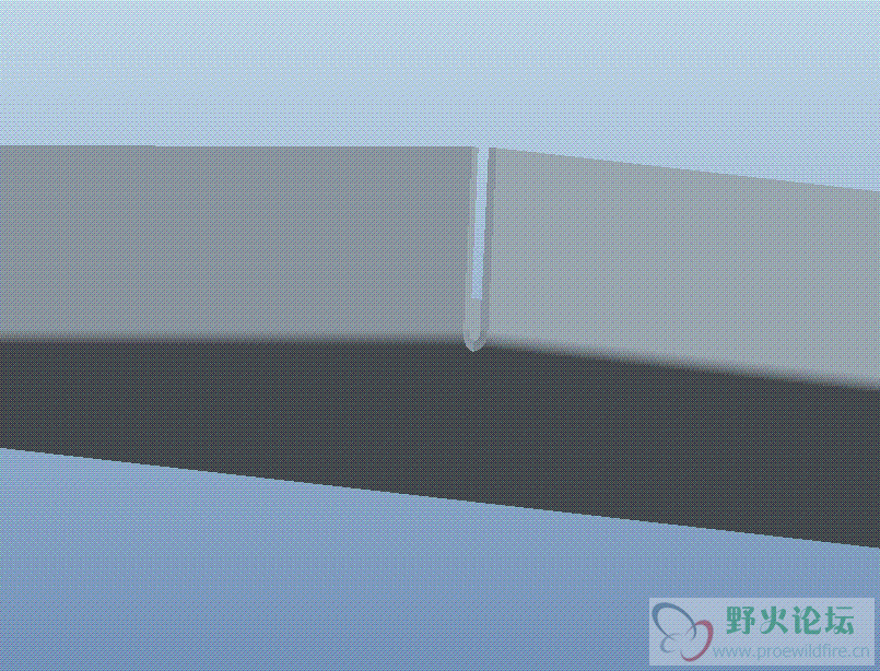

这是个练习题 ,里面有两处不是很明白怎么做出来的。第一处的那个地方怎么做出来的用延伸怎么不对,第二处是怎么展平后都是直角呢

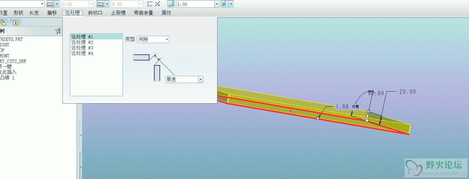

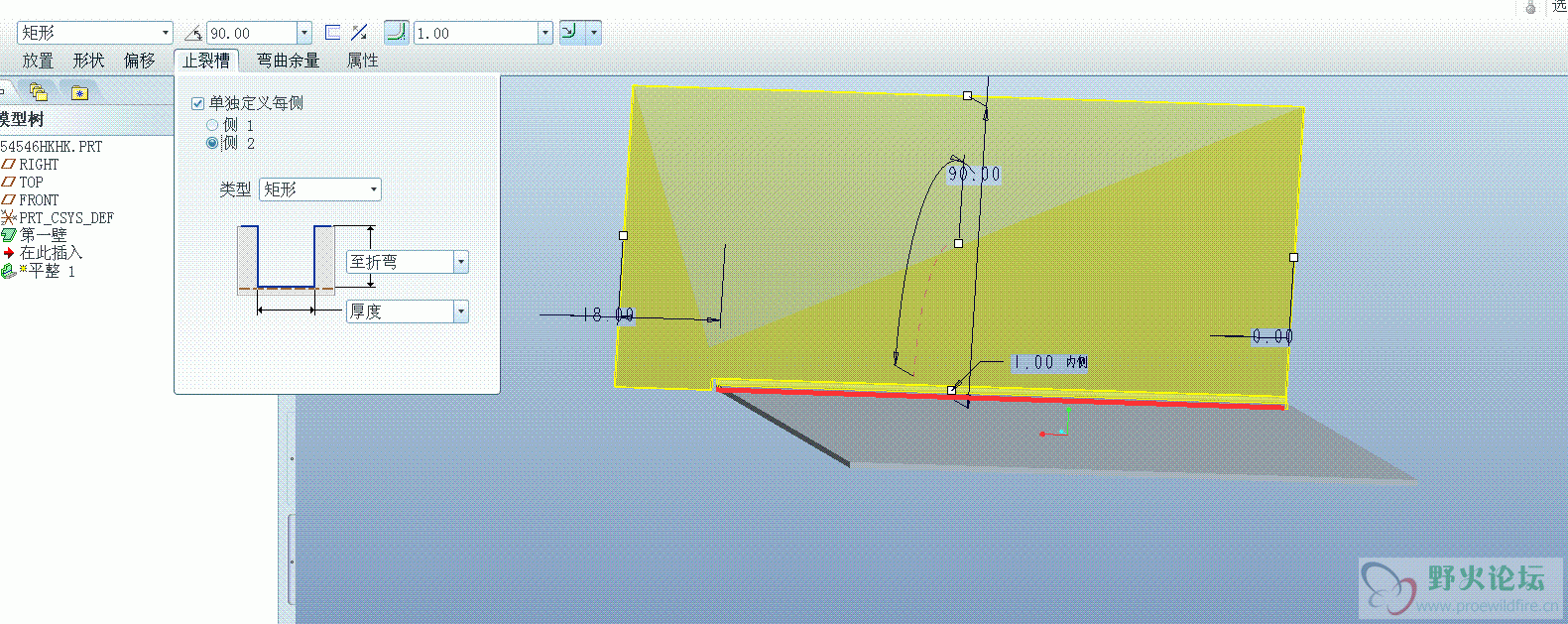

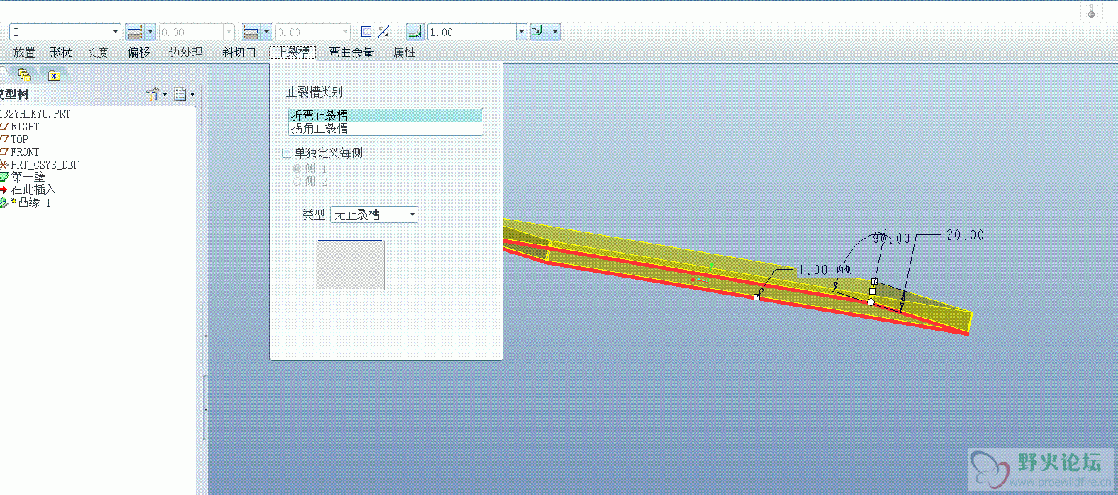

第一处是增加了止裂槽,第二处是折弯处设置成有间隙,且止裂槽选择无止裂槽。
第一处
第一处

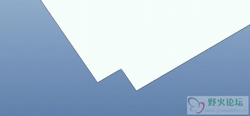

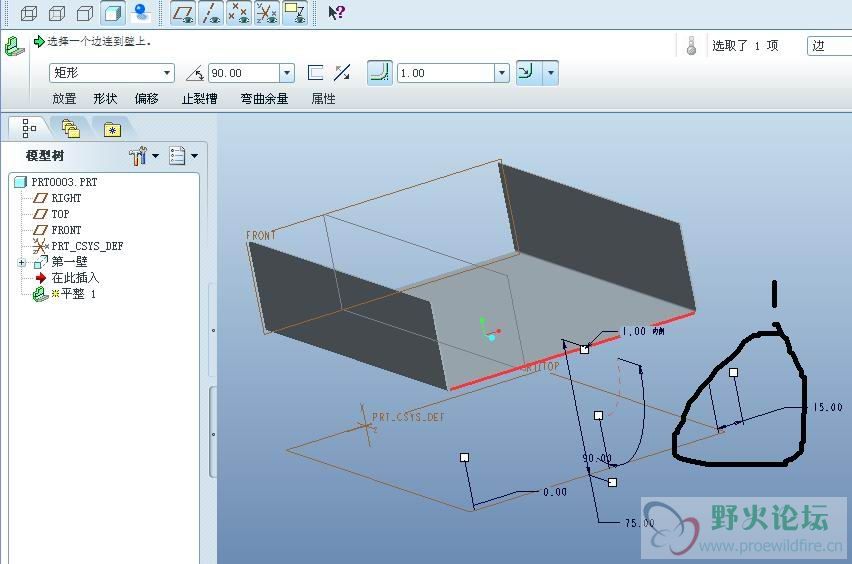

 楼主| 发表于 2014-5-23 14:23 | 显示全部楼层
这样建平整壁不行呢

 楼主| 发表于 2014-5-23 14:51 | 显示全部楼层
第一处那个位置好像第很多

发表于 2014-5-23 15:10 | 显示全部楼层
可以设置啊
