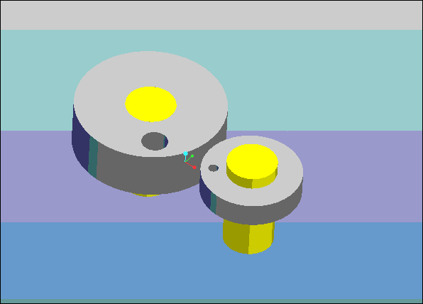

两个轮子通过摩擦传动怎么实现仿真动画,现有的教程很少有关于这方面的,所有来拜托论坛大神

轮子之间有没有相对滑动?如果没有就参照齿轮副,如果有就复杂了,要看产生相对滑动的条件

是有相对滑动,的确复杂了。

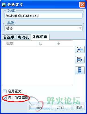

我这边尝试了一下,可以简单实现依靠摩擦传动,具体的摩数需要结合不同材质特性吧,我没做那么细。
使用的是凸轮连接,纯粹的依靠摩擦带动传动,

谢谢楼上。。但是文件我下不了啊,而且我的是锥形轮,用凸轮连接选不上约束。
