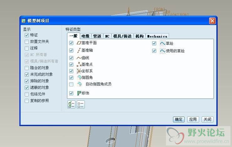

若是组件模式的话这样操作:点击模型树窗口的设置——树过滤器——勾选“特征”——确定,点零件前面的加号即可。如图

2楼3楼正解
发表于 2014-5-22 17:33 | 显示全部楼层
赞成5楼的!!
