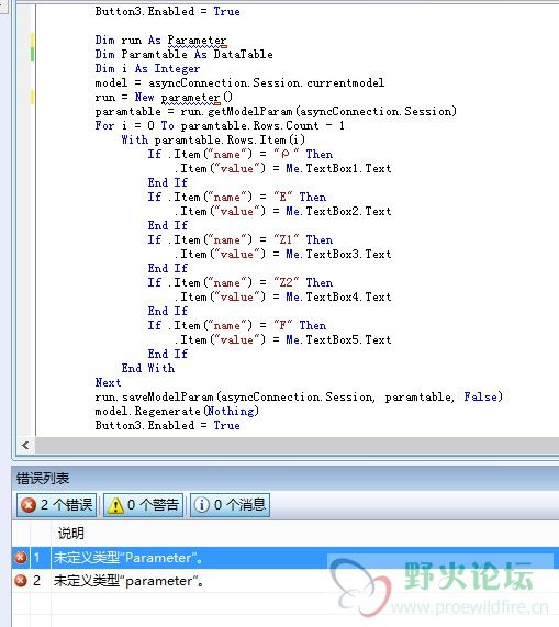

[求助] 基于VB.NET的PRO/E二次开发,模型重建中遇到困难了……求助!
发表于 2014-5-22 11:47 | 显示全部楼层 |阅读模式
按照一篇文献中的教法做到这一步,就报错,之前打开pro/E和读取模型都没问题,就是卡在这 了,小弟我做毕设,快到deadline,不知道有没有大神能帮忙啊 QQ图片20140522113646.jpg

发表于 2014-5-22 12:26 | 显示全部楼层
       这个 “ Parameter ” 用的对吗 ?!
 楼主| 发表于 2014-5-22 18:51 | 显示全部楼层
肯定不对的……不过我不知道该怎么改

发表于 2014-5-23 10:00 | 显示全部楼层
按VB的提示,给变量“Parameter”定义为整型、字符型或浮点型就可以了。

发表于 2014-5-28 09:46 | 显示全部楼层
铁佳佳 发表于 2014-5-26 12:23
我有一个和你这个类似的  也是按照文献来的   然后也是在这里卡了    我就在论坛问了   换着定义也没用  你 ...
他这是引用了parameter类,是proe自带实例里面有的,加载一下就好了
路径在安装目录\proeWildfire 5.0\vbapi里面,vbapi_appls文件夹下面就有你要的类,vbapi_examples有实例你可以学习
