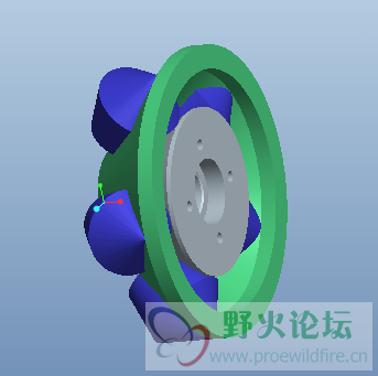

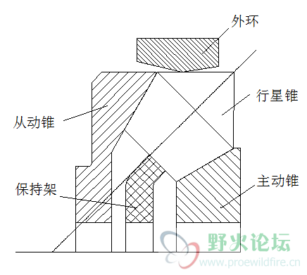

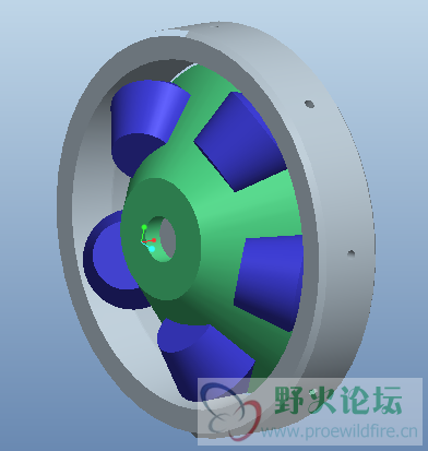

如图,主动锥靠摩擦带动行星锥转动,五个行星锥通过保持架固定;同时行星锥与外环摩擦传动,外环传动过程中固定。传动过程类似于行星锥传动。外环可移动变速,改变传动比实现无级变速。
求大神给个仿真的思路!想了好几天毫无进展。

我觉得可以采用凸轮链接,并启用摩擦。或许可以做的出来。

上Prt啊!
