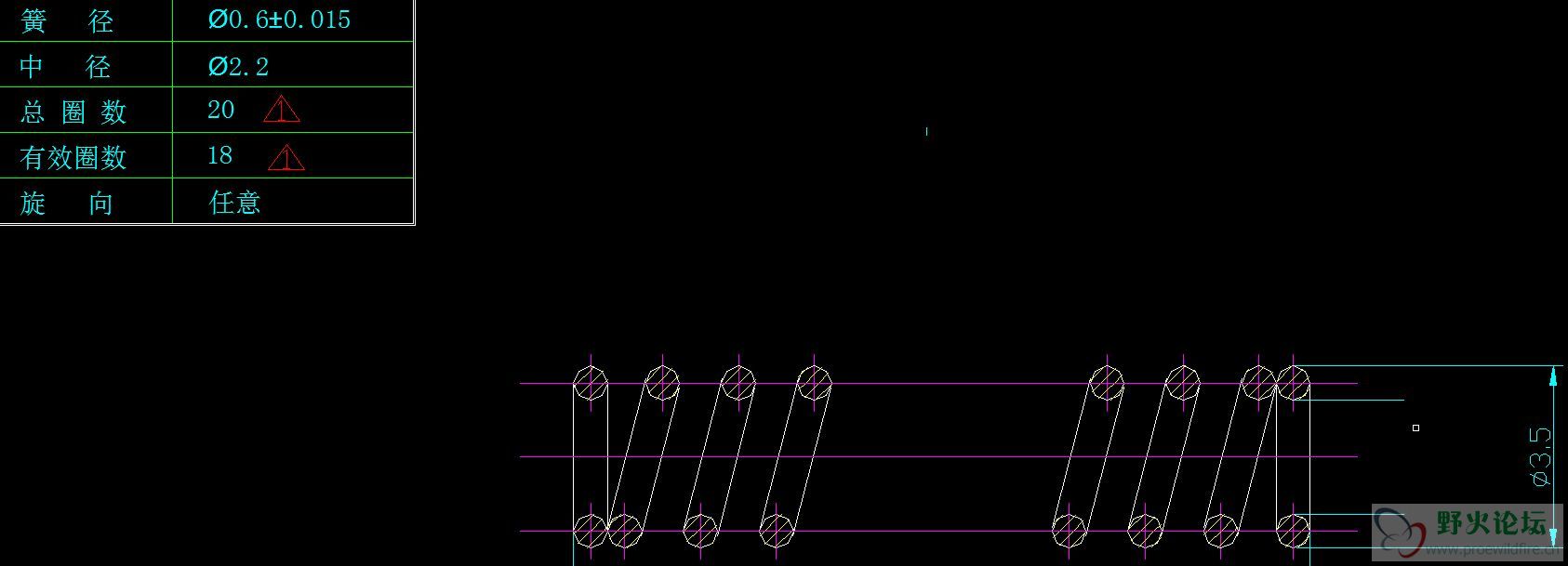

想请教一下各位高手!以前在proe5.0的时候和CREO在参数里面有很大不同,突然不知道该怎么操作,就是弹簧两端的间距与有效的弹簧间距不一样改怎么设置??就比如这个CAD图纸中的两端!

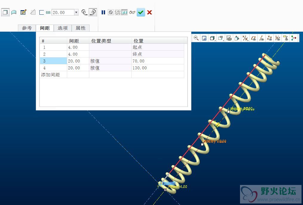

发表于 2014-5-21 16:02 | 显示全部楼层
如图,点击下面添加间距就可以了。
参考
参考

发表于 2014-5-26 15:52 | 显示全部楼层
楼上正解。

 楼主| 发表于 2014-6-26 12:17 | 显示全部楼层
非常感谢!!!
