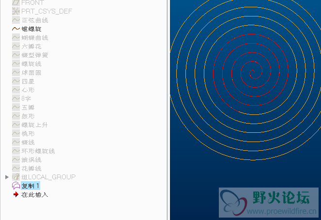

1.复制曲线
2.粘贴曲线,拖动句柄或者直接输入数字定曲线长度
3.搞定,想分几段就来几次
