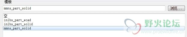

  用creo2.0转cad尺寸出了问题是怎么回事?转出来的尺寸与我的3D尺寸不对
    是不是配置出错了  还是要改哪里
求高手!  帮忙解答下。   应如何配置

 楼主| 发表于 2014-5-20 16:37 | 显示全部楼层
fjs2008 发表于 2014-5-20 15:57
可以说具体点。
就是我在用creo2.0画3D图 例如长是20毫米  把它转成2D(CAD)到里面就变成0.7多了
   是怎么回事

发表于 2014-5-20 19:58 | 显示全部楼层
   是怎么回事
是不是0.7874?
如果是,那就是公制和英制搞混淆了。

发表于 2014-5-20 20:16 | 显示全部楼层
PRT生成工程图时比例一般都变小,不是1:1的,所以工程图倒成CAD图纸,还要把比例还原为1:1

发表于 2014-5-21 10:19 | 显示全部楼层
两个步骤:确认建模的单位制,公制还是英制,要用公制。其次,检查出图时工程图视图中的比例,情况确认设为1:1,那末这样输出的图形到cad中就是1:1的了

两个步骤:确认建模的单位制,公制还是英制,要用公制。其次,检查出图时工程图视图中的比例,情况确认设为 ...
怎么设置公制,  比例我用的是1:1
发表于 2014-5-22 13:51 | 显示全部楼层
开始画图的时候就设置好是公制还是英制
