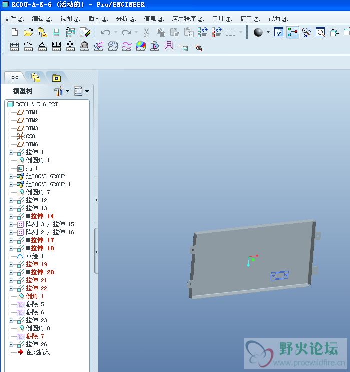

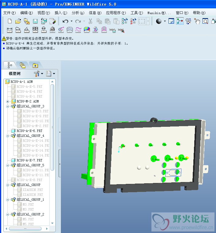

以前的一个整体装配图现在需要修改,但是PORE的修改好繁琐,
单机零件激活,然后修改尺寸特征
但是装配图上有了,但是打卡零件的图却没有修改的特征
求大神指教装配图的一些修改常用方法,多谢!
装配图
装配图
零件图
零件图

修改最好是在最底层的零件上进行,需要激活到最底层的零件,要不很容易出问题

直接打开子零件修改 ,自己做的肯定清楚步骤,不难改的

这是上一个结构工程师做的图,里面的部件改了,外壳部分的孔位也需要改动,而且很多,改不动

这是上一个工程师做的,其实想问有没有便捷的方式,不想修改一个孔都要导出2D图来确定坐标

把孔填了从新做,做孔再多也就一会,先把工作做完了再找简单的方法

在原来数据上改很容易出错,参照得一 一更改,最好是保存STP文件,在上面修改,不影响其它零件。

其实不单单是孔,有些位置是装配的也改了,就像面板的孔只能找底板的位置来改,就是想做到像UG那样删除参数,然后移动孔位活着替换的快捷方式

是啊,很容易出错,动不动建模书就处错误,或者装配图哪里更新失败
